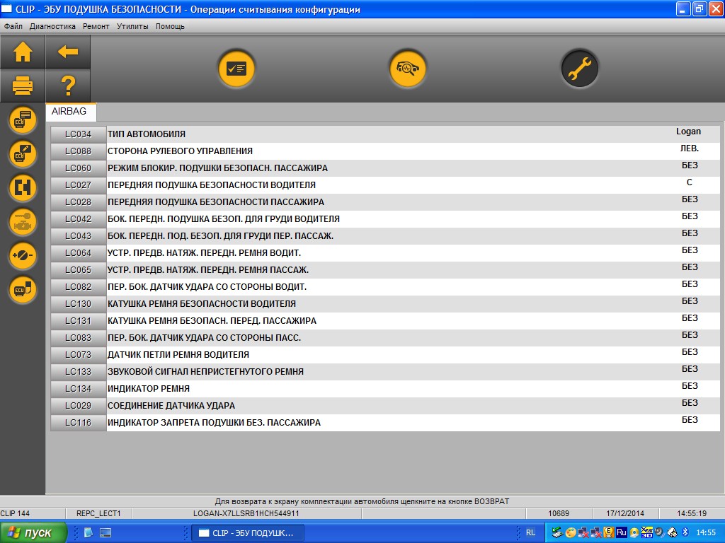

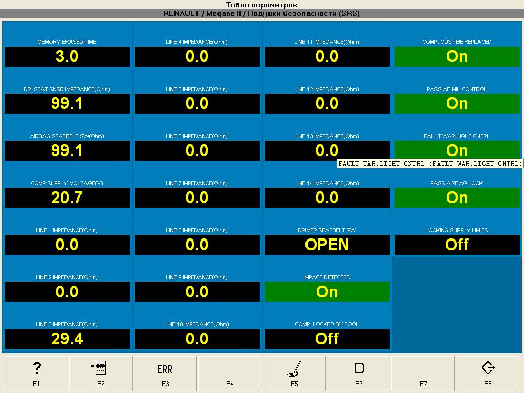

Крокодил Опубликовано 23 мая, 2015 Автор Поделиться Опубликовано 23 мая, 2015 (изменено) ошибки надо подтереть везде Спасибо на добром слове - стирание "несуществующих" ошибок обычным "ACЕлабом" действительно привело к тому что двигатель запустился !!! Единственное что осталось , это по прежнему при включении зажигания на панели приборов значок SRS загорается , потом на секунду тухнет и снова включается на постоянную. "Автоас-скан" соединяется с SRS Logan II только если в модуле "Renault" выбрать "Meganе II SRS" , соединение SRS Logan не проходит . Насколько корректно соединение судить не берусь , но пишет что кодов неисправности нет . При отключении подушки пассажира флаги меняются корректно , остальные параметры на скрине . В правом верхнем углу "comp must be replaced" - "ON" , это что должно быть заменено ? Изменено 23 мая, 2015 пользователем Крокодил Ссылка на комментарий Поделиться на другие сайты Поделиться
jody Опубликовано 23 мая, 2015 Поделиться Опубликовано 23 мая, 2015 краш в блоке зарегистрировался... Ссылка на комментарий Поделиться на другие сайты Поделиться
MASANY Опубликовано 23 мая, 2015 Поделиться Опубликовано 23 мая, 2015 чЮдна ваша лайф дата обычно в ориге такая, сразу видно, что присутствует и в каком виде Ссылка на комментарий Поделиться на другие сайты Поделиться
kem79 Опубликовано 23 мая, 2015 Поделиться Опубликовано 23 мая, 2015 Сотри в моторнике ошибки даже если их нет. Извините не все прочитал. Двигатель уже завели. Но краш если даже подушки не сработали остался. Ссылка на комментарий Поделиться на другие сайты Поделиться

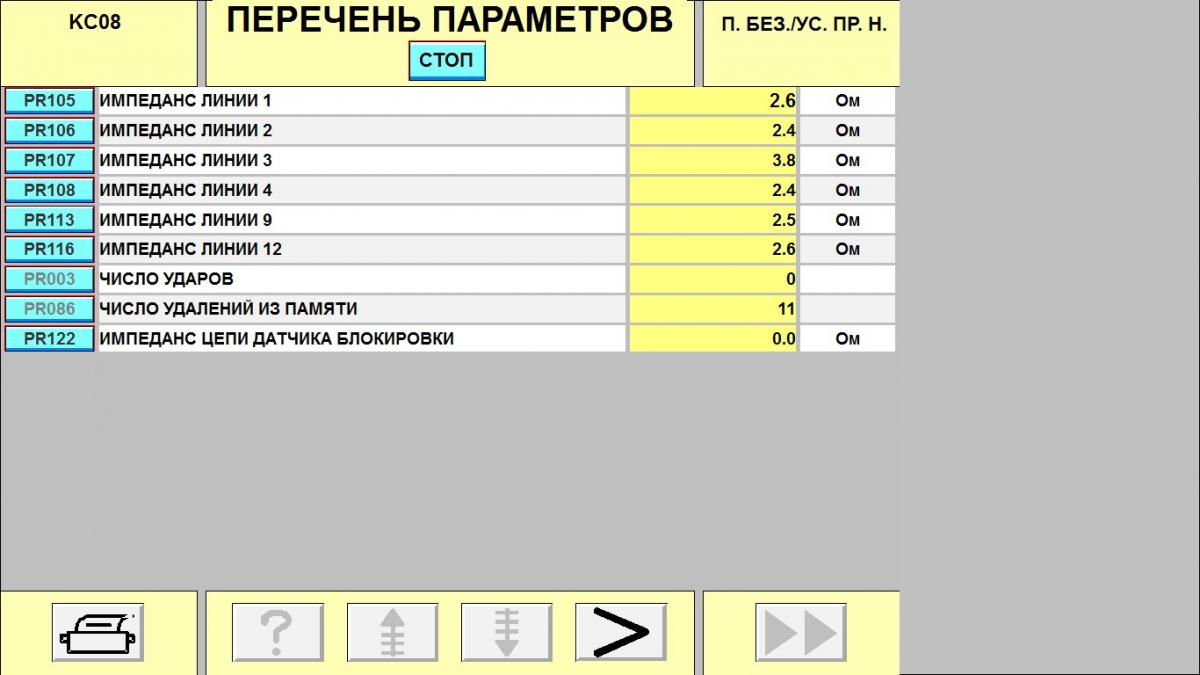

balodiya Опубликовано 23 мая, 2015 Поделиться Опубликовано 23 мая, 2015 бывает сброс ошибок не помогает на рено, а инициализация блока помогает, но этот так, на будующее Ссылка на комментарий Поделиться на другие сайты Поделиться
