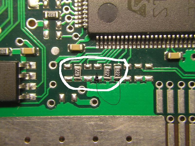

agrig Опубликовано 17 ноября, 2009 Поделиться Опубликовано 17 ноября, 2009 Вот то что у тебя должно получиться. Это фото м73. Ссылка на комментарий Поделиться на другие сайты Поделиться
vavan63 Опубликовано 17 ноября, 2009 Поделиться Опубликовано 17 ноября, 2009 gingiwit сказал: А можно поподробнее какие и куда именно? Если можно сделай фотку блока Вот то что у тебя должно получиться. Это фото м73 Этого может не хватить Ссылка на комментарий Поделиться на другие сайты Поделиться
gingiwit Опубликовано 17 ноября, 2009 Автор Поделиться Опубликовано 17 ноября, 2009 (изменено) Если я правильно понял резюки надо поменять местами? Фото сделать не могу так-как нету под рукой блочка, на машинке у клиента пока стоит. Изменено 17 ноября, 2009 пользователем gingiwit Ссылка на комментарий Поделиться на другие сайты Поделиться
Nickpshen Опубликовано 17 ноября, 2009 Поделиться Опубликовано 17 ноября, 2009 gingiwit сказал: Если я правильно понял резюки надо поменять местами? Нет ненадо. Смотри это ителма М73 Ссылка на комментарий Поделиться на другие сайты Поделиться

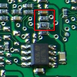

colonel Опубликовано 18 ноября, 2009 Поделиться Опубликовано 18 ноября, 2009 кондер на 105 лапу сами повесили? зачем? Ссылка на комментарий Поделиться на другие сайты Поделиться
Nickpshen Опубликовано 18 ноября, 2009 Поделиться Опубликовано 18 ноября, 2009 colonel сказал: кондер на 105 лапу сами повесили? зачем? Он там был. Я ничего не не впаивал. Ссылка на комментарий Поделиться на другие сайты Поделиться
colonel Опубликовано 18 ноября, 2009 Поделиться Опубликовано 18 ноября, 2009 Там в оригинале резистор на 8.2кОм Ссылка на комментарий Поделиться на другие сайты Поделиться
Nickpshen Опубликовано 18 ноября, 2009 Поделиться Опубликовано 18 ноября, 2009 colonel сказал: Там в оригинале резистор на 8.2кОм Это оригинал, был снят с машишы из-за того что погорели ключи на искру. Может просто на заводе так впояли? Ссылка на комментарий Поделиться на другие сайты Поделиться
napoxoq Опубликовано 18 ноября, 2009 Поделиться Опубликовано 18 ноября, 2009 По теме, чтобы сделать М73 резюки надо убирать а не допаивать, вот процесс переделки М73 в 72+ Пошаговое описание переделки М73 в Я72+ А так-же настоятельно рекомендую ознакомиться, думаю много вопросов отпадет:М73 обстоятельно Данные статьи составлены Александром Бразговским, вы можете копировать и распространять их по своему усмотрению не забывая упоминать автора статей. Ссылка на комментарий Поделиться на другие сайты Поделиться

Cruiser Опубликовано 28 марта, 2010 Поделиться Опубликовано 28 марта, 2010 Отпаяешь 1-й справа резистор - получится 72, припаяешь - м73. Это если не вдаваться в вопросы перепрограмирования. Смысл этих резисторов в том, что они задают тактовую частоту проца. 40мгц у м73 24мгц у я72 Ссылка на комментарий Поделиться на другие сайты Поделиться
vavan63 Опубликовано 29 марта, 2010 Поделиться Опубликовано 29 марта, 2010 (изменено) В 28.03.2010 в 18:16, rexa сказал: по первому посту вопрос был пределка января 7.2+ в м 73 . выше предложеные схемы переделки м73 в январь 7.2+ поправте если неправ Если хочеш сделать из Я7.2+ М-73 надо допоять два резистора и емкость. Если их не ставить то будет калбасить на холостых. И хорошой вариат для прошивок для М-73 Изменено 29 марта, 2010 пользователем vavan63 1 Ссылка на комментарий Поделиться на другие сайты Поделиться
