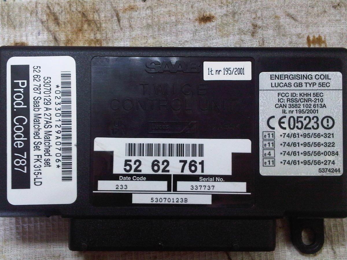

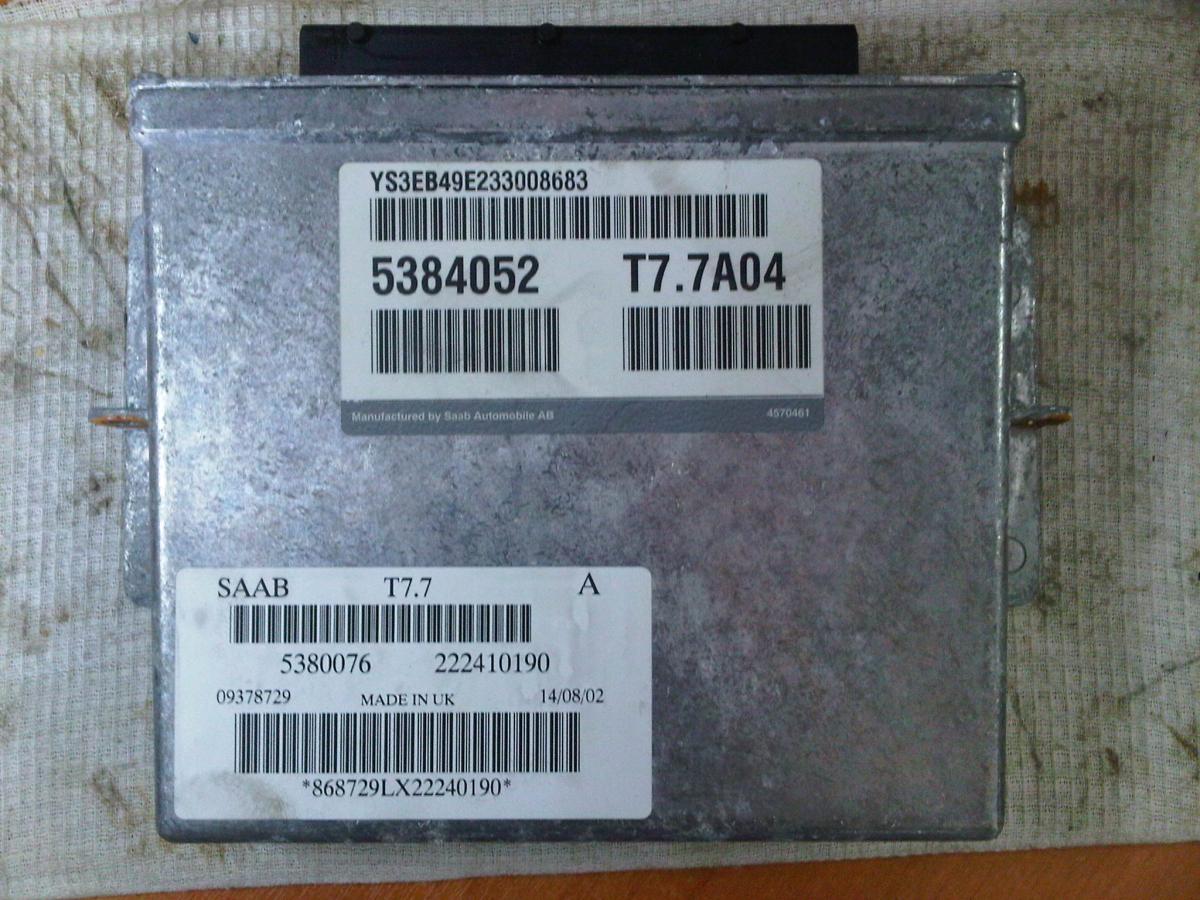

thunder Опубликовано 25 мая, 2015 Поделиться Опубликовано 25 мая, 2015 (изменено) Притащили на веревке. Нет управления форсунками. Стартер крутит, ЦЗ замок работал. В моторнике ошибка 1460. На дисплее надпись CHECK ANTITHEFT. Снял клемы с АКБ для зарядки. После этого ЦЗ замок перестал работать, на дисплее надпись KEY NOT ACCEPTED, стартер не крутит. Вытащил TWICE, там пипец - кто-то ковырялся, вычитал мотю. Старые ключи Танга не кладёт, с первым пишет ошибка записи, со вторым транс не найден. Положил чистый Т5. Теперь на дисплее надписи нет, стартер крутит, но в моторнике ошибка 1460 - иммобилайзер двигателя активен. ТЕЧа нет, в округе тоже - покупать, ради одной машины смысла не вижу. Пните в нужном направлении, можно сильно Если можно помогите с синхрой На коммерческой основе рассмотрю вариант отключения иммо, Изменено 25 мая, 2015 пользователем thunder Ссылка на комментарий Поделиться на другие сайты Поделиться

thunder Опубликовано 27 мая, 2015 Автор Поделиться Опубликовано 27 мая, 2015 фото блоков двигатель и twice Ссылка на комментарий Поделиться на другие сайты Поделиться
