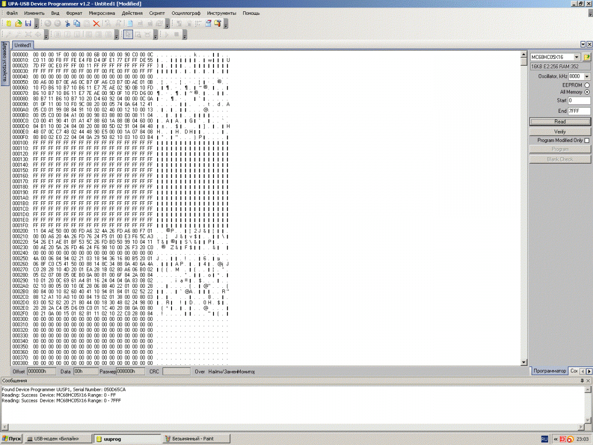

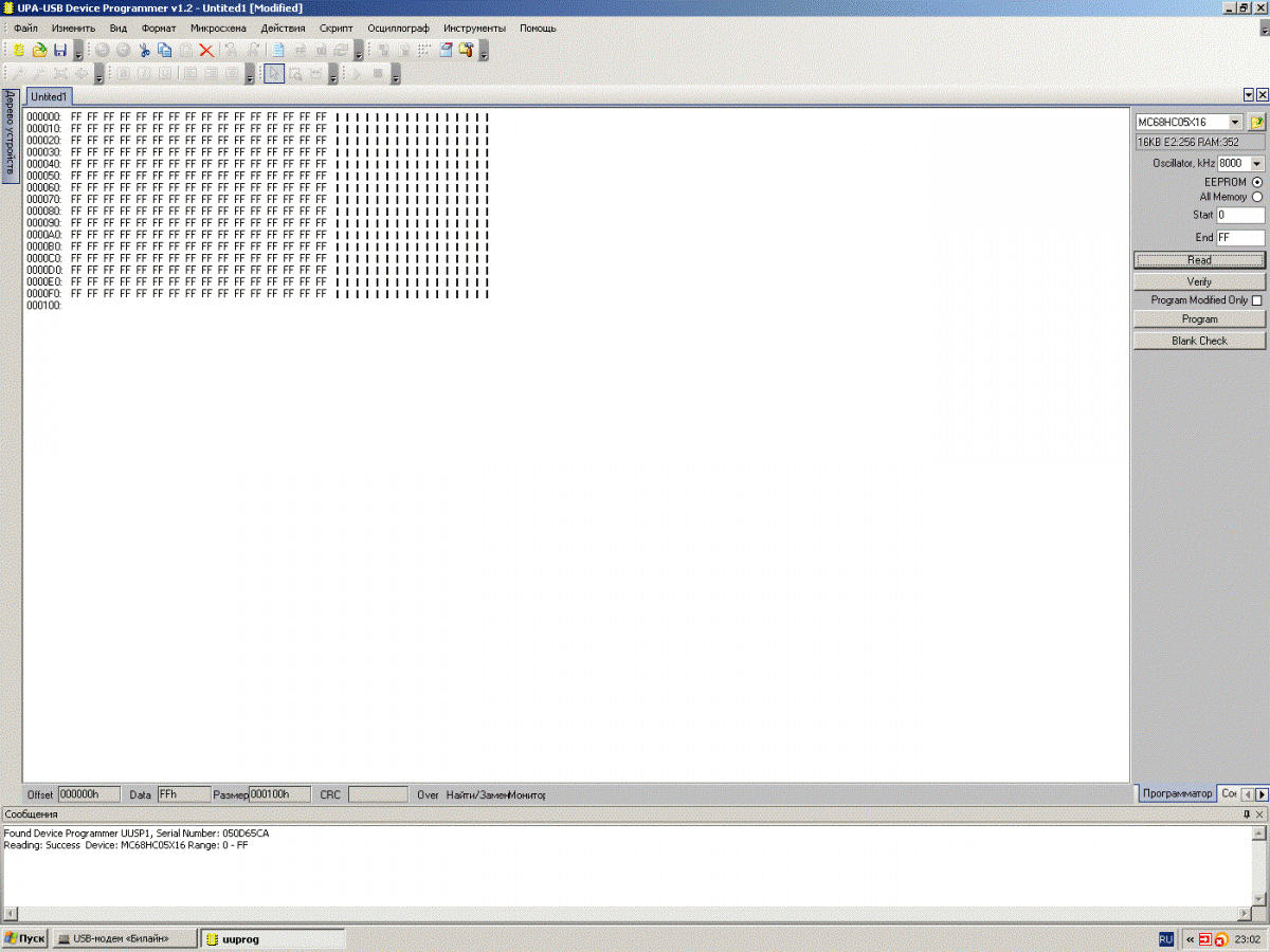

Добрый день. Упа китай. Читаю проц с маской 0D62J. Епром все FF. Читаю all memory данные постоянно меняются . Моторола с блока иммо спринтер. Панельки нет но выпаял и на проводках. Обвязка с родного блока. Внешнее питание не помогает. До этого читал мотю с иммо опеля все прошло без проблем. Толкните в нужном направлении. Заранее всем спасибо.
так а что тебя смущает? всё читается как положено :emot64:  :emot64:  в старых блоках иммо от спринтера с моторолой 05х16 моторола с защитой!!! по этому у тебя дамп FF. ищи дамп ложи синхру с моторным, ложи ключи и будет тебе счастье :18_1_35:
зачем тебе all mem? епром пустой ищи дамп
Я еепром лью другой а когда читаю опять FF. И почему когда читаю all memory дамп меняется?
ты залей туда чего попало и посмотри. чёт мне кажется ты льёшь туда епром с такого же блока иммо с байтом защиты по этому читаешь о5 FF
Я все редактирую в ручную  к примеру на 00  но читается все равно FF. Добавлю скрины может что то проясниться.
