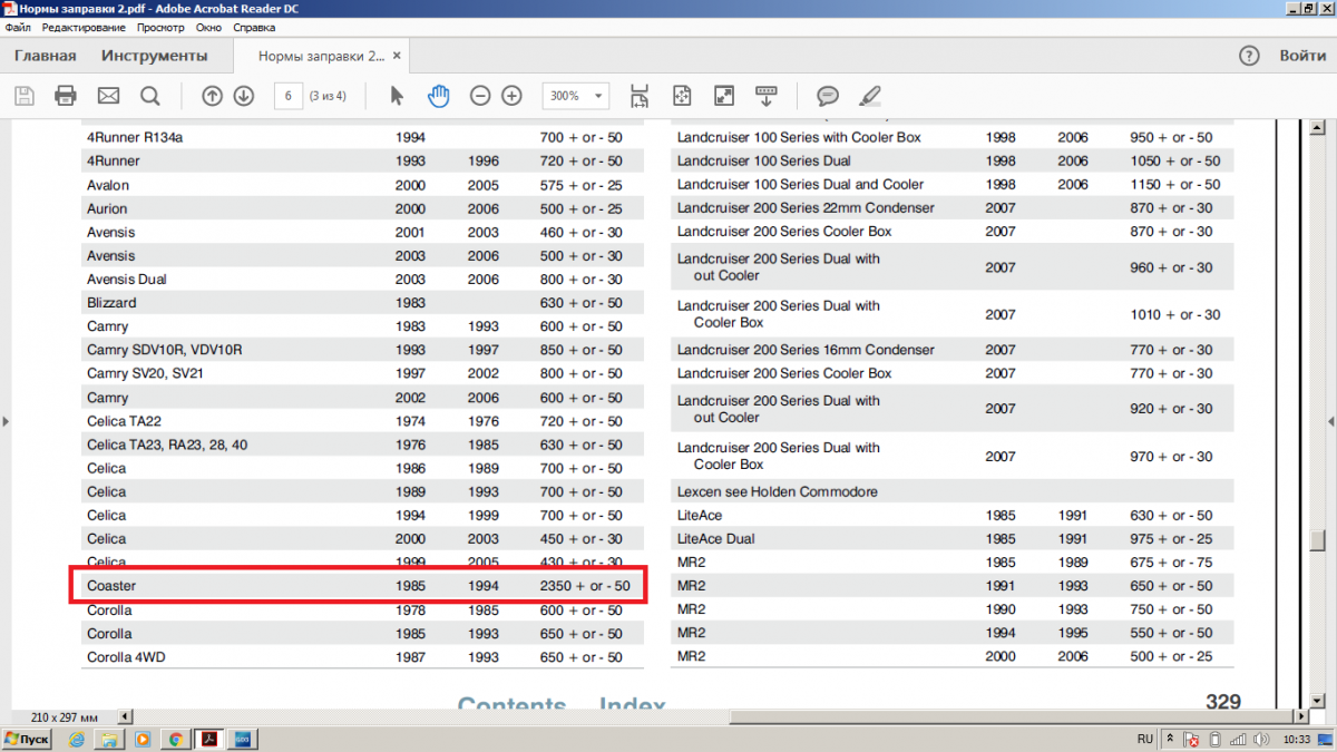

slcher Опубликовано 9 июля, 2018 Поделиться Опубликовано 9 июля, 2018 Приезжал 1994 год, 4,2 литра. На стойке водительской двери указано только, что фреон 134-й. Где-то нашел нормы заправки - 2350 грамм. Ссылка на комментарий Поделиться на другие сайты Поделиться
slcher Опубликовано 9 июля, 2018 Поделиться Опубликовано 9 июля, 2018 Сразу чёт не добавилась фота. Ссылка на комментарий Поделиться на другие сайты Поделиться
