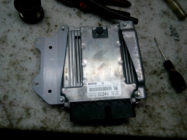

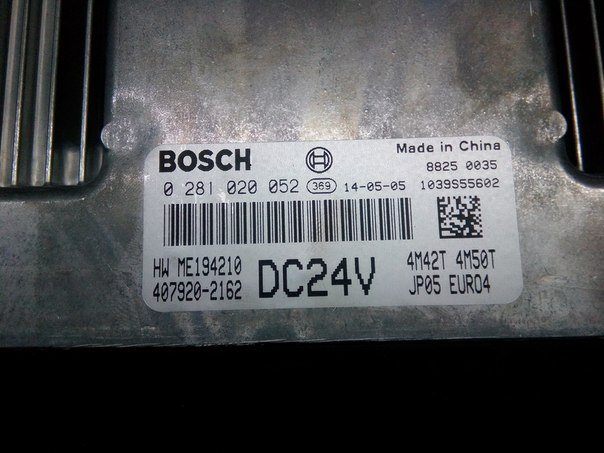

JoniPavlovich Опубликовано 27 мая, 2015 Поделиться Опубликовано 27 мая, 2015 Доброго всем дня уважаемые граждане форумчане!! Прошу помощи с выбором программатора для конкретного ЭБУ(фото). Может кто шил данный блок? Буду рад любой информации. Вскрыть ЭБУ нет возможности. Ссылка на комментарий Поделиться на другие сайты Поделиться
JoniPavlovich Опубликовано 28 мая, 2015 Автор Поделиться Опубликовано 28 мая, 2015 Забыл сказать делал запрос официалам J TAG они сообщили что оригинальный прибор этот эбу ДОЛЖЕН прошить. Но сможет сделать это китайский клон? Ссылка на комментарий Поделиться на другие сайты Поделиться
JoniPavlovich Опубликовано 4 июня, 2015 Автор Поделиться Опубликовано 4 июня, 2015 (изменено) Уважаемые неужели никто с такими эбу не сталкивался? Я просмотрел очень много прогеров но определиться с выбором не могу а проверять все подряд не хочется у меня чуть другая специфика и браться за репрог иномарок пока не хочу. Прошу помощи готов на платной основе Изменено 4 июня, 2015 пользователем JoniPavlovich Ссылка на комментарий Поделиться на другие сайты Поделиться
Роман_77__ Опубликовано 5 июня, 2015 Поделиться Опубликовано 5 июня, 2015 Так вроде EDC17, если не ошибаюсь. Про официалов J TAG не понял, если честно. Однажды мелькнул перед глазами у меня на машинке имтсубиси фузо кантер. Так там на наклейке правда было четко написано, что это EDC17. Не понятно ещё как вы хотите делать. Без вскрытия вообще???? Ссылка на комментарий Поделиться на другие сайты Поделиться

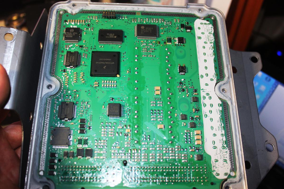

white2 Опубликовано 5 июня, 2015 Поделиться Опубликовано 5 июня, 2015 Блок пробивается как EDC 7C4-6.5 Галета его по бдм должна прочитать. На Гамне и октя эту темы развернули подробнее. Ссылка на комментарий Поделиться на другие сайты Поделиться
JoniPavlovich Опубликовано 5 июня, 2015 Автор Поделиться Опубликовано 5 июня, 2015 (изменено) Так вроде EDC17, если не ошибаюсь. Про официалов J TAG не понял, если честно Без вскрытия вообще??? Я отсылал официалам запрос (ну как запрос тоже фото отсылал) они сообщили: Вам нужен сам прибор K-TAG Master (Tool)и модуль BDM Motorola MPC5xx к нему. Но я не уверен в том что китаец сможет прошить(денег на оригинал нехватает). А выбрасывать деньги на ветер не хочется. Вскрыть просто в данный момент нет возможности автомобили все в движении. Вскрою только когда клапан ЕГР выйдет из стороя т.е. автомобиль станет на ремонт (парк данных авто около 15ед) Блок пробивается как EDC 7C4-6.5 Галета его по бдм должна прочитать. На слоновнике и октя эту темы развернули подробнее. А можно ссылку на темку в личку? просто я там не ходок! Изменено 5 июня, 2015 пользователем JoniPavlovich Ссылка на комментарий Поделиться на другие сайты Поделиться
white2 Опубликовано 5 июня, 2015 Поделиться Опубликовано 5 июня, 2015 Вот посмотри фотку. В ней уже подпаяна площадка бдм. Ссылки сейчас кину в личку. Ссылка на комментарий Поделиться на другие сайты Поделиться

LAI Опубликовано 1 июля, 2015 Поделиться Опубликовано 1 июля, 2015 Вот посмотри фотку. В ней уже подпаяна площадка бдм. Ссылки сейчас кину в личку. EDC7c4-6.5.JPG Так же сейчас озадачен этим вопросом. Сказали что Галлета 53.54 должна их делать. К-ТАГ тоже. Ссылки мне тоже киньте пожалуйста. Ссылка на комментарий Поделиться на другие сайты Поделиться

LAI Опубликовано 11 июля, 2015 Поделиться Опубликовано 11 июля, 2015 Galletta 4 V54 прочитала все нормально. Ссылка на комментарий Поделиться на другие сайты Поделиться
