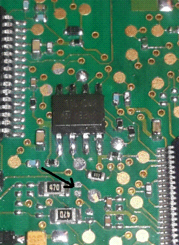

car-ok Опубликовано 2 июня, 2015 Автор Поделиться Опубликовано 2 июня, 2015 В 01.06.2015 в 10:51, power1977 сказал: Автор, ну не зная на что ругается авто можно долго блоки мучать.... накачка как - есть , нету? мож реально провод какои рубанули пока кабину меняли, а чип потеряли после того как иммо стал ругаться ???? Накачку до сих пор не проверил ! Посмотрю. Мой китайский Star SDconnect, с программой Xentry 11.1.5.3 11/2012 не связывается с машиной. Нет такого номера кузова ( шасси ? ) в меню. Программы типа OBD2 я не пробовал. Сомнения в обвязке потому, что я не сфотографировал блок до начала работы ! Резисторы, очень маленькие ! Это на фото они кажутся нормальными. Плата на алюминиевой подложке. Прогревать нужно хорошо. Думаю, что мог что то сдуть или сдвинуть и не заметить ! Резистор 103 меня смущает ! Получается, что Output Data идет последовательно через 10 кОм. Это мне кажется странным. Ссылка на комментарий Поделиться на другие сайты Поделиться
Dimon--xx Опубликовано 2 июня, 2015 Поделиться Опубликовано 2 июня, 2015 А что под ним (103)??? И не отсюда ли он? Ссылка на комментарий Поделиться на другие сайты Поделиться
MASTER CLASS Опубликовано 2 июня, 2015 Поделиться Опубликовано 2 июня, 2015 Тоже так тумаю,можно снять и посмотрет посаточни место. Ссылка на комментарий Поделиться на другие сайты Поделиться
car-ok Опубликовано 2 июня, 2015 Автор Поделиться Опубликовано 2 июня, 2015 Под ним пара пятачков. Он просто криво припаян, но не факт что он отсюда. Но и не отсюда, где стрелка так как там скорее всего место под конденсаторы. Там два одинаковых резистора 470 и площадки, наверное под два одинаковых конденсатора. Вывод 2 микросхемы 95640 без 103 резистора как будто в воздухе повисает. Посмотрел на других блоках, которые попались под руку с микросхемой 95ххх ( не от Actros ). Там второй вывод напрямую на процессор идет. ??? Ссылка на комментарий Поделиться на другие сайты Поделиться
Dimon--xx Опубликовано 2 июня, 2015 Поделиться Опубликовано 2 июня, 2015 А номер блока какой? От 103 резистора куда прозванивается? Остался еще один вариант key2 мой..... Ссылка на комментарий Поделиться на другие сайты Поделиться

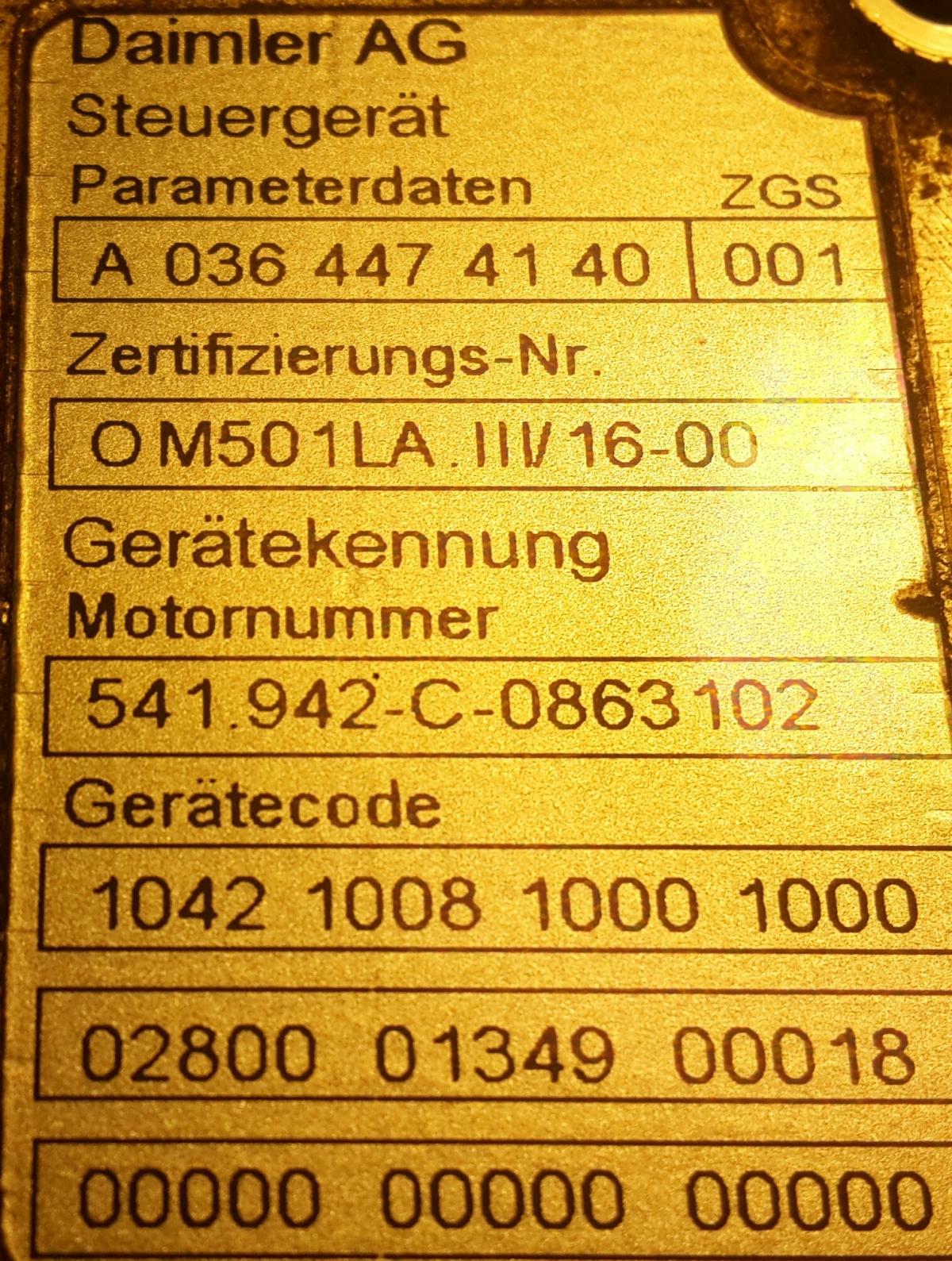

car-ok Опубликовано 2 июня, 2015 Автор Поделиться Опубликовано 2 июня, 2015 Странно что у меня (Танго) и у Вас Key1 совпадает, а Key2 нет ? Фото бирки со стороны разъемов. Бирку с другой стороны смогу выложить только завтра. С другой стороны : 007 446 70 40 ZGS 001 034476 Temic 00406596A1 A000406596A1B234C37 Куплю фотографию аналогичного моему блока ! Ссылка на комментарий Поделиться на другие сайты Поделиться
