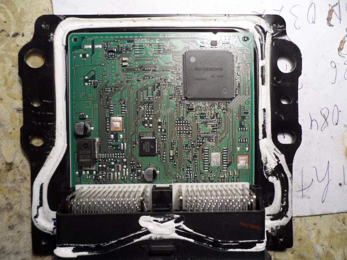

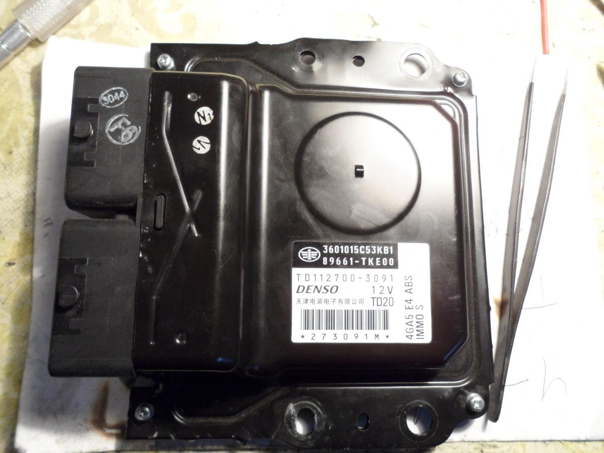

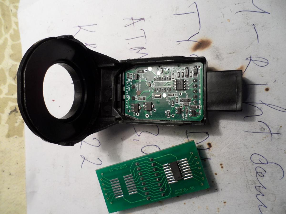

nemez36 Опубликовано 1 июня, 2015 Поделиться Опубликовано 1 июня, 2015 (изменено) Здравствуйте. Китайский автомобильчик, (FAW V5 2014 года выпуска)уже пол года мёртвый, в моторном ошибка 1624. Накопал, ошибка связанная с иммо, авто не запускается. Инфы по авто нет, как-будто подводная лодка какая-то Моторный DENSO 89661-TKE00 , процессор Renessas , иммо на замке, на PIC16F688 , два ключа в наличии, ид 4С. Машину долго мучали, думаю синхра отъехала, но и с пиком не всё просто.... вообщем тупик.(( Вопрос, кто сталкивался?, чем моторный почитать? Изменено 1 июня, 2015 пользователем nemez36 Ссылка на комментарий Поделиться на другие сайты Поделиться

Key-master Опубликовано 9 ноября, 2015 Поделиться Опубликовано 9 ноября, 2015 Здравствуйте. Китайский автомобильчик, (FAW V5 2014 года выпуска)уже пол года мёртвый, в моторном ошибка 1624. Накопал, ошибка связанная с иммо, авто не запускается. Инфы по авто нет, как-будто подводная лодка какая-то Моторный DENSO 89661-TKE00 SAM_1790.JPG, процессор Renessas SAM_1788.JPG, иммо на замке, на PIC16F688 SAM_1793.JPG, два ключа в наличии, ид 4С. Машину долго мучали, думаю синхра отъехала, но и с пиком не всё просто.... вообщем тупик.(( Вопрос, кто сталкивался?, чем моторный почитать? ПРИВЕТ АРТУР, КАК РЕШИЛ ПРОБЛЕМУ? СТОИТ ТАКОЕ ЖЕ АВТО БЕЗ КЛЮЧЕЙ В КЗ ТОЛЬКО У ДИЛЕРА СКАНЕР, А ОН В АЛМАТЕ. И ЭЛЕКТРИКОВ У ДИЛЕРОВ НЕТ Ссылка на комментарий Поделиться на другие сайты Поделиться

sem911 Опубликовано 23 апреля, 2019 Поделиться Опубликовано 23 апреля, 2019 Привет всем,мужики может есть у кого хорошей фотки платы иммо с обеих сторон,не хватает пару деталей?Спасибо Ссылка на комментарий Поделиться на другие сайты Поделиться
