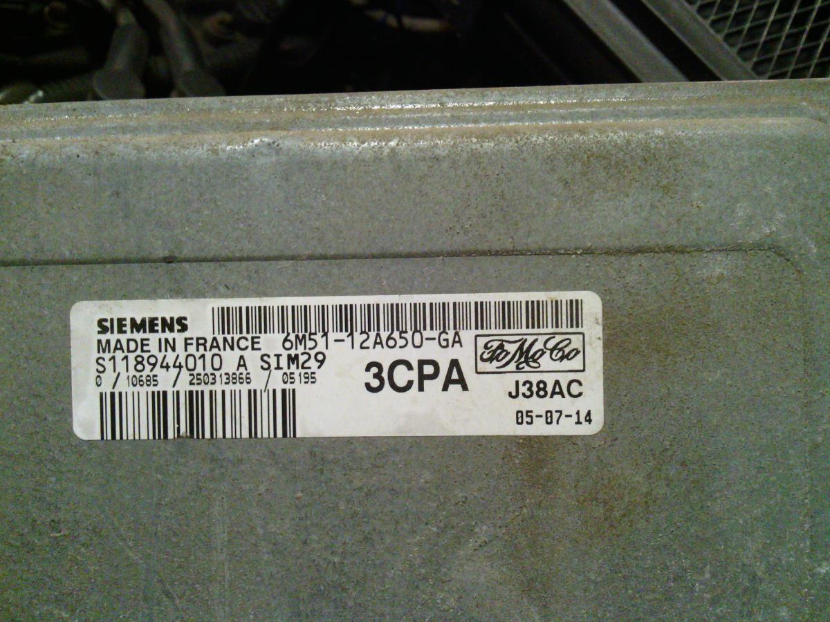

Есть Форд Фокус 2005года с двигателем 1.6литра
Подойдёт ли прошивка из магазина для двигателя 1.6 http://motor-chip.ru/proshivki-ford/focus-ii/siemens-sim29/6m51ga.html
Изменено пользователем sonnik
Подойдет. Но лучше залить эту http://motor-chip.ru/proshivki-ford/focus-ii/siemens-sim29/7m51aza.html
