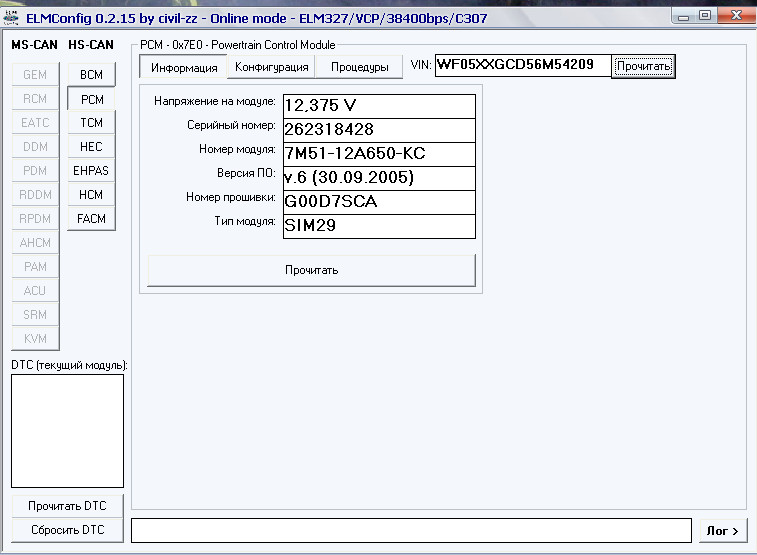

civil-zz Опубликовано 2 ноября, 2014 Поделиться Опубликовано 2 ноября, 2014 чем открываете/заливаете прошивку? Ссылка на комментарий Поделиться на другие сайты Поделиться
Борисс Опубликовано 2 ноября, 2014 Поделиться Опубликовано 2 ноября, 2014 MMCом читаю, в Хексе открываю, Но не понял,,, а в чем вопрос? Я первый раз пытаюсь программировать Форд2. Вопрос - почему в прошивке Ледокола VID такой же как в прошивке ОРИ. Так бывает или я делю что то не так? Вот ,собственно и все. Ссылка на комментарий Поделиться на другие сайты Поделиться
civil-zz Опубликовано 2 ноября, 2014 Поделиться Опубликовано 2 ноября, 2014 тогда это мистика. я спрашивал про инструментарий, потому что, допустим, в ELMConfig есть нюансы работы с VID и можно загрузить прошивку в программу, а активный VID останется от другой прошивки. если в чипе нужный Вам VID-блок с корректной конфигурацией PCM, просто заливайте его и все.. Ссылка на комментарий Поделиться на другие сайты Поделиться

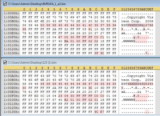

ledokol Опубликовано 2 ноября, 2014 Поделиться Опубликовано 2 ноября, 2014 Сделайте скрины экрана редактора с одинаковыми блоками и пришлите мне мою прошивку в личку. Вероятность совпадения 1:1000 000..,а вдруг)) Ссылка на комментарий Поделиться на другие сайты Поделиться
САНЫЧ Опубликовано 2 ноября, 2014 Поделиться Опубликовано 2 ноября, 2014 Если совпадёт,значит машина двойник Ссылка на комментарий Поделиться на другие сайты Поделиться
ledokol Опубликовано 2 ноября, 2014 Поделиться Опубликовано 2 ноября, 2014 (изменено) Совпадает Варианта два;либо вы перенесли конфиг и сохранили прошивку НЕ под другим именем,либо Саныч прав)) Ниже скрин сравнения прошивок из складчины и считанного Вами дампа. Изменено 3 ноября, 2014 пользователем ledokol Ссылка на комментарий Поделиться на другие сайты Поделиться
