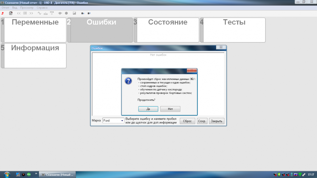

kunov.yura Опубликовано 14 мая, 2013 Поделиться Опубликовано 14 мая, 2013 В 14.05.2013 в 05:41, ledokol сказал: Я в курсе,что такое ESP)) Вы конкретно пишите каким софтом заменили сток,а чьи калибровки совершенно не интересно.Либо скрин рабочего экрана хекса обоих блоков вид. Например скандок. Без сканера нельзя! Например- после замены софта перестают работать стеклоподъемники,либо начинают работать в противоположном направлении в таких случаях и пригодится сканер. Здравствуйте! Сканеры есть (Автоком-Делфи, Сканматик 1 и 2 ). Автоком-Делфи читает вообще всю машину-вплоть до лампочек, а вот на счёт иницилизации не знаю, во всяком случае такой позиции нет. Ну я думаю ничего страшного нет, модуль Алекс мне прислал Сим28 и 29, прошивку я сосчитал со своего ФФ2(7М51ВВС) , теперь осталось дождатся ваших прошивок. Ссылка на комментарий Поделиться на другие сайты Поделиться
kunov.yura Опубликовано 14 мая, 2013 Поделиться Опубликовано 14 мая, 2013 (изменено) В 14.05.2013 в 12:55, kunov.yura сказал: Здравствуйте! Сканеры есть (Автоком-Делфи, Сканматик 1 и 2 ). Автоком-Делфи читает вообще всю машину-вплоть до лампочек, а вот на счёт иницилизации не знаю, во всяком случае такой позиции нет. Ну я думаю ничего страшного нет, модуль Алекс мне прислал Сим28 и 29, прошивку я сосчитал со своего ФФ2(7М51ВВС) , теперь осталось дождатся ваших прошивок. А вот, что выдаёт Сканматик по движку. Изменено 14 мая, 2013 пользователем kunov.yura Ссылка на комментарий Поделиться на другие сайты Поделиться
ledokol Опубликовано 14 мая, 2013 Поделиться Опубликовано 14 мая, 2013 Да не нужна никакая инициализация,сканер будет решать некоторые нюансы после репрога о которых я написал выше. Ссылка на комментарий Поделиться на другие сайты Поделиться
