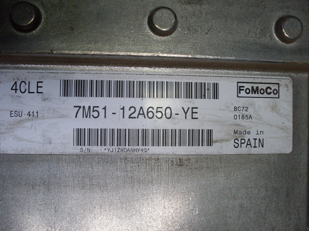

alert2378 Опубликовано 20 мая, 2015 Поделиться Опубликовано 20 мая, 2015 (изменено) В 20.05.2015 в 06:50, Tully сказал: Здравствуйте, перечитал данную ветку и возник вопрос, а не проще ли сделать таблицу по взаимозаменяемости ПО. А то есть желание приобрести комплект, но не хотелось бы каждый раз спрашивать что вместо чего можно залит Поддерживаю предложение о таблице взаимозаменяемости - пару раз чуть не залил ну очень похожие иденты,хорошо что решил уточнить у Виктора прежде чем нажать на кнопку "запись" После чего не ленюсь и спрашиваю всегда,что иногда весьма неудобственно по времени. В связи с вышеизложенным вопрос- что лить в Форд Фокус 2_145л.с_2.0л_16кл_АТ ESU411 7М51-12А650-YE Изменено 20 мая, 2015 пользователем alert2378 Ссылка на комментарий Поделиться на другие сайты Поделиться
ledokol Опубликовано 20 мая, 2015 Поделиться Опубликовано 20 мая, 2015 Есть прошивка на оригинальном софте.Отправил в личку. Ссылка на комментарий Поделиться на другие сайты Поделиться
