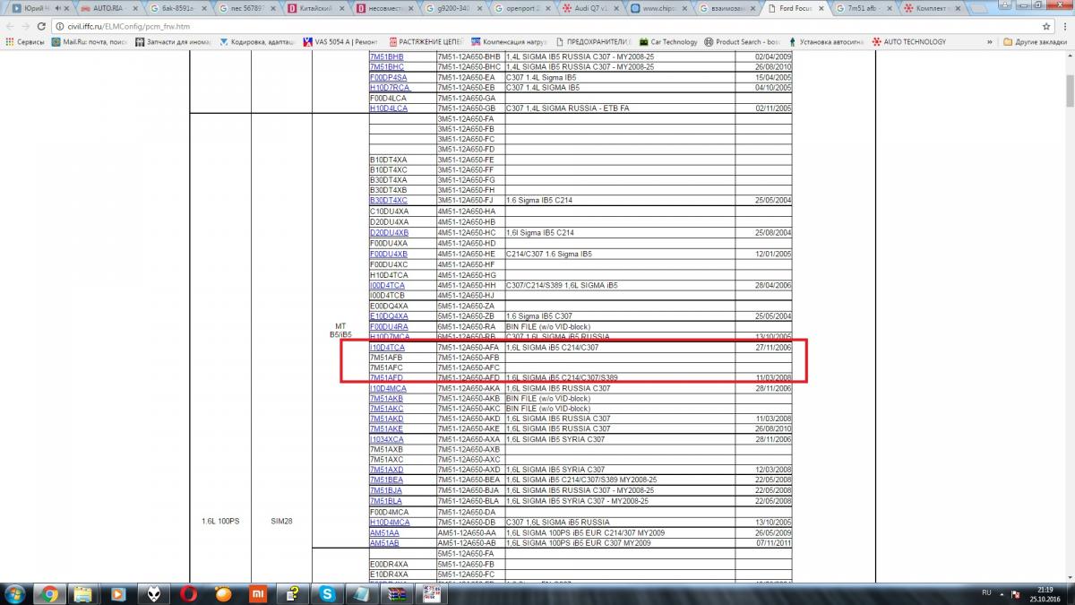

lowepro Опубликовано 25 октября, 2016 Поделиться Опубликовано 25 октября, 2016 (изменено) правильно я понимаю, то что выделено красным,все эти 4 прошивки взаимозаменяемые? http://civil.iffc.ru/ELMConfig/pcm_frw.htm Изменено 25 октября, 2016 пользователем lowepro Ссылка на комментарий Поделиться на другие сайты Поделиться
Oleg 310 Опубликовано 25 октября, 2016 Поделиться Опубликовано 25 октября, 2016 во все правильно думаешь! Ссылка на комментарий Поделиться на другие сайты Поделиться

lowepro Опубликовано 25 октября, 2016 Поделиться Опубликовано 25 октября, 2016 во все правильно думаешь! залил ее,все путем Ссылка на комментарий Поделиться на другие сайты Поделиться
