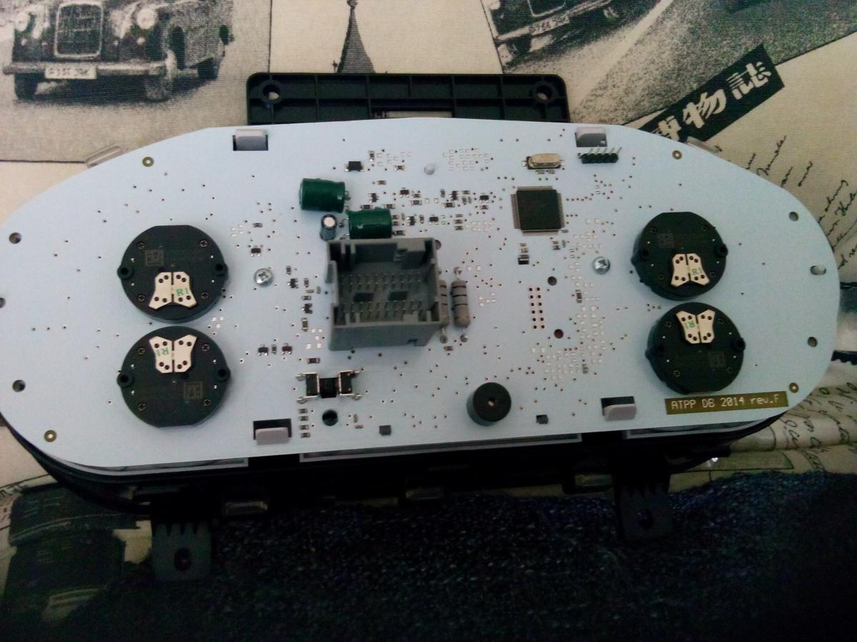

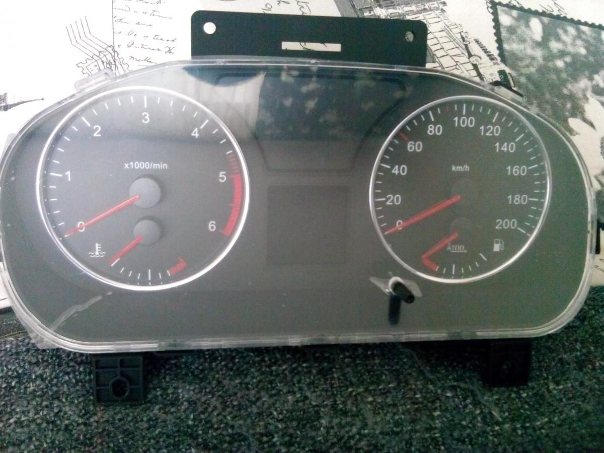

антон великий новгород Опубликовано 3 июня, 2015 Поделиться Опубликовано 3 июня, 2015 Проц Japan Mb96f696rb 1439 n02 6s. E2 Кто нибудь делал ? Ссылка на комментарий Поделиться на другие сайты Поделиться
Чеснок Опубликовано 3 июня, 2015 Поделиться Опубликовано 3 июня, 2015 Думаю никто.... Ссылка на комментарий Поделиться на другие сайты Поделиться

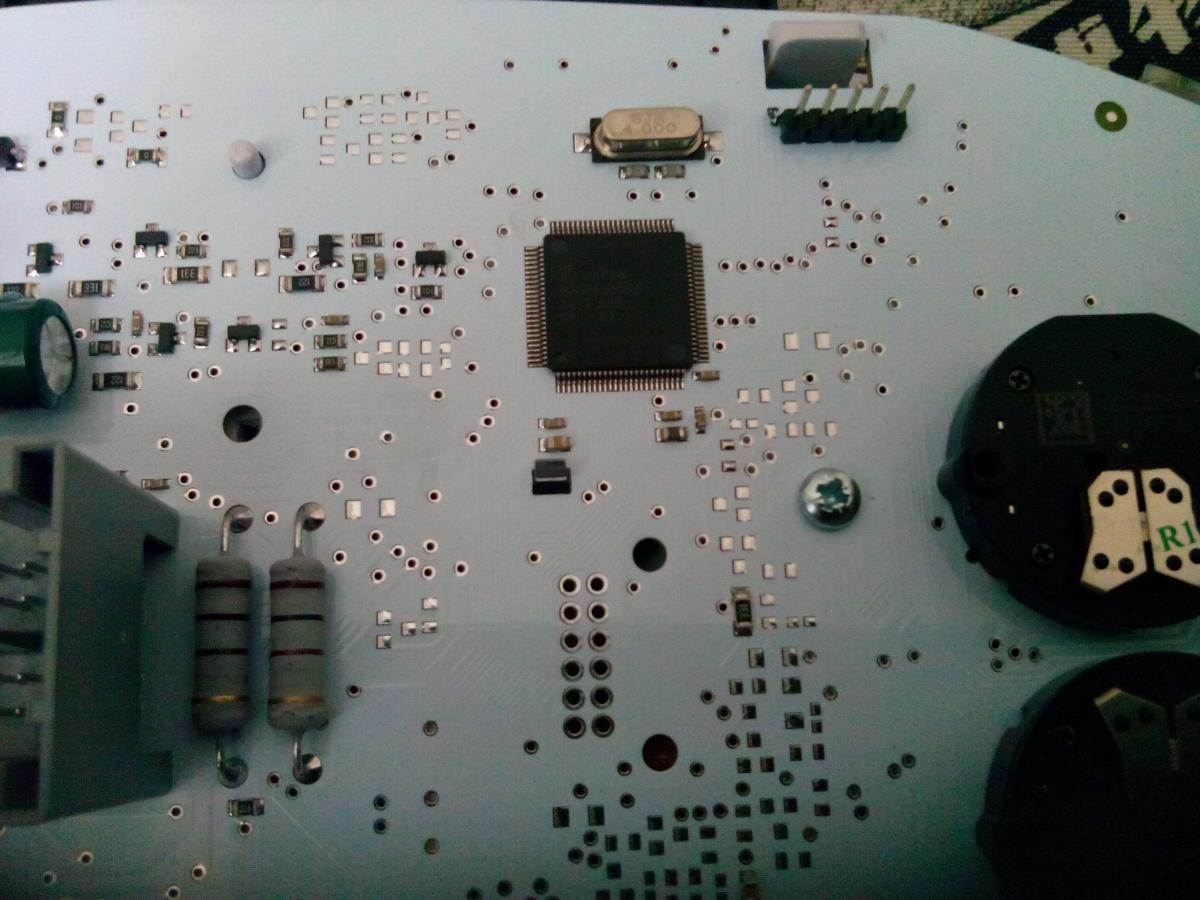

serrg Опубликовано 3 июня, 2015 Поделиться Опубликовано 3 июня, 2015 В 03.06.2015 в 10:44, антон великий новгород сказал: Проц Japan Mb96f696rb 1439 n02 6s. E2 Кто нибудь делал ? Читай флешь проца и выкладывай дамп, приборка похожа на NEXT Ссылка на комментарий Поделиться на другие сайты Поделиться
Фарид Опубликовано 4 июня, 2015 Поделиться Опубликовано 4 июня, 2015 А со стороны стрел фотку? Ссылка на комментарий Поделиться на другие сайты Поделиться
Odotech Опубликовано 26 июня, 2015 Поделиться Опубликовано 26 июня, 2015 Со стороны EEPROM к счастью нету. Ссылка на комментарий Поделиться на другие сайты Поделиться

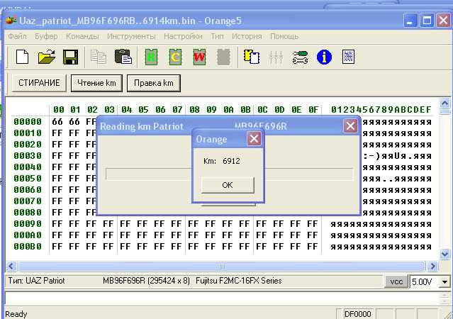

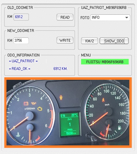

svoy2004 Опубликовано 5 августа, 2015 Поделиться Опубликовано 5 августа, 2015 (изменено) Кому интересно, дамп с этой машины, пробег 6914км Uaz_patriot_MB96F696RB..6914km.rarПолучение информации... Изменено 5 августа, 2015 пользователем svoy2004 Ссылка на комментарий Поделиться на другие сайты Поделиться
S0L0 Опубликовано 5 августа, 2015 Поделиться Опубликовано 5 августа, 2015 Я так понял это фулл? И что теперь можно смело стирать? :) Ссылка на комментарий Поделиться на другие сайты Поделиться
serrg Опубликовано 5 августа, 2015 Поделиться Опубликовано 5 августа, 2015 В 05.08.2015 в 18:44, S0L0 сказал: Я так понял это фулл? И что теперь можно смело стирать? :) Да и даже можно смело писать))) Ссылка на комментарий Поделиться на другие сайты Поделиться
goga Опубликовано 5 августа, 2015 Поделиться Опубликовано 5 августа, 2015 В 05.08.2015 в 19:15, serrg сказал: Да и даже можно смело писать))) ...только осторожно... Ссылка на комментарий Поделиться на другие сайты Поделиться
bertjashov Опубликовано 5 августа, 2015 Поделиться Опубликовано 5 августа, 2015 В 05.08.2015 в 19:15, serrg сказал: Да и даже можно смело писать))) UAZ_PATRIOT.jpg а из какой программы скрин? Ссылка на комментарий Поделиться на другие сайты Поделиться
sas-78 Опубликовано 5 августа, 2015 Поделиться Опубликовано 5 августа, 2015 В 05.08.2015 в 20:40, bertjashov сказал: а из какой программы скрин? IProg+ ниже Orange5 Ссылка на комментарий Поделиться на другие сайты Поделиться
svoy2004 Опубликовано 6 августа, 2015 Поделиться Опубликовано 6 августа, 2015 В 05.08.2015 в 20:33, goga сказал: ...только осторожно... Когда я в скайп скидывал этот же дамп, не смог пересчитать... правда тогда дамп был с пометкой 6920км, ))) а как выложил сюда, сразу и скрипты и кальки написали)))) Ссылка на комментарий Поделиться на другие сайты Поделиться
goga Опубликовано 6 августа, 2015 Поделиться Опубликовано 6 августа, 2015 В 06.08.2015 в 08:49, svoy2004 сказал: Когда я в скайп скидывал этот же дамп, не смог пересчитать... правда тогда дамп был с пометкой 6920км, ))) а как выложил сюда, сразу и скрипты и кальки написали)))) Не когда положили сюда, а раньше.... Появляется несколько дампов, и все решается..., особенно когда дампы подписаны точно... Ссылка на комментарий Поделиться на другие сайты Поделиться
