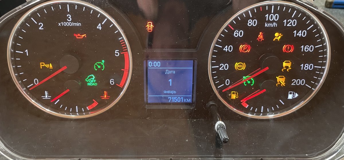

goga Опубликовано 11 августа, 2015 Поделиться Опубликовано 11 августа, 2015 Orange5 тоже делает эти доски ? Или это кальк просто? А почему бы и нет? Ясно же видно что кнопки записи и чтения активны, а также стирания... Ссылка на комментарий Поделиться на другие сайты Поделиться
KTM Опубликовано 12 августа, 2015 Поделиться Опубликовано 12 августа, 2015 Это отдельный скрипт или в базе может читать данную приборку? Ссылка на комментарий Поделиться на другие сайты Поделиться
goga Опубликовано 12 августа, 2015 Поделиться Опубликовано 12 августа, 2015 В базе бесплатного не будет! Или покупать отдельно модули МВ91 и МВ96 или к калькуляторах. Ссылка на комментарий Поделиться на другие сайты Поделиться
kaktusis Опубликовано 15 февраля, 2023 Поделиться Опубликовано 15 февраля, 2023 Добрый день! Подскажите, пожалуйста. Читаю Iprog+ Там три скрипта V0, V1, V2 / Только V1 видит пробег, но намного меньше, того что на приборке. Не подскажите, как победить эту приборку? Может у вас есть рабочий скрипт на уазика? Ссылка на комментарий Поделиться на другие сайты Поделиться
oleg358 Опубликовано 15 февраля, 2023 Поделиться Опубликовано 15 февраля, 2023 Iprog китайский? Ссылка на комментарий Поделиться на другие сайты Поделиться
desufa Опубликовано 15 февраля, 2023 Поделиться Опубликовано 15 февраля, 2023 7 часов назад, oleg358 сказал: Iprog китайский? Более чем уверен. Но дело в другом) Ссылка на комментарий Поделиться на другие сайты Поделиться
sanchez Опубликовано 10 мая, 2023 Поделиться Опубликовано 10 мая, 2023 Приветствую. Подскажите пожалуйста, может у кого есть флэш для приборки 316300-3801020-40 fw 1.48 MB96F693RB, 4стрелки, синий дисплей, УАЗ Патриот 2019г. или чем можно заменить. Попытался поправить пробег с помощью amprog Four, процессор стёр, записывал разные флэши, но приборка не оживает. Ссылка на комментарий Поделиться на другие сайты Поделиться
AndreyMax Опубликовано 10 мая, 2023 Поделиться Опубликовано 10 мая, 2023 316300-3801020-40 fw 1.48 на 316300-3801020-00 FW1.7 4_strelki Ссылка на комментарий Поделиться на другие сайты Поделиться
sanchez Опубликовано 10 мая, 2023 Поделиться Опубликовано 10 мая, 2023 Пробовал этот вариант, пишет write ok, приборка молчит. Ссылка на комментарий Поделиться на другие сайты Поделиться
kola333 Опубликовано 10 мая, 2023 Поделиться Опубликовано 10 мая, 2023 мд флешором поднимается 1 Ссылка на комментарий Поделиться на другие сайты Поделиться
sanchez Опубликовано 10 мая, 2023 Поделиться Опубликовано 10 мая, 2023 Попробовал мд флэшером, не получилось, в справке написано, что такие панели не поддерживаются, по ходу прилип на приборку. Ссылка на комментарий Поделиться на другие сайты Поделиться
Yokel Опубликовано 18 августа, 2023 Поделиться Опубликовано 18 августа, 2023 а увалил чем? 1 Ссылка на комментарий Поделиться на другие сайты Поделиться
sanchez Опубликовано 18 августа, 2023 Поделиться Опубликовано 18 августа, 2023 Привалить можно многими программаторами (просто стираешь флэш), а записать то нечего. Приборка пылиться на полке, может когда нибудь получится оживить. Ссылка на комментарий Поделиться на другие сайты Поделиться
oleg358 Опубликовано 18 августа, 2023 Поделиться Опубликовано 18 августа, 2023 Пишите в личку, восстановлю. 1 1 1 Ссылка на комментарий Поделиться на другие сайты Поделиться
sanchez Опубликовано 15 сентября, 2023 Поделиться Опубликовано 15 сентября, 2023 18.08.2023 в 23:02, oleg358 сказал: Пишите в личку, восстановлю. Отправлял уваленную панель Олегу, восстановил! Спасибо большое! 2 1 Ссылка на комментарий Поделиться на другие сайты Поделиться
goga200077 Опубликовано 1 ноября, 2023 Поделиться Опубликовано 1 ноября, 2023 18.08.2023 в 23:02, oleg358 сказал: Пишите в личку, восстановлю. пишет не может получать сообщения !? Ссылка на комментарий Поделиться на другие сайты Поделиться
oleg358 Опубликовано 1 ноября, 2023 Поделиться Опубликовано 1 ноября, 2023 Почистил Ссылка на комментарий Поделиться на другие сайты Поделиться
