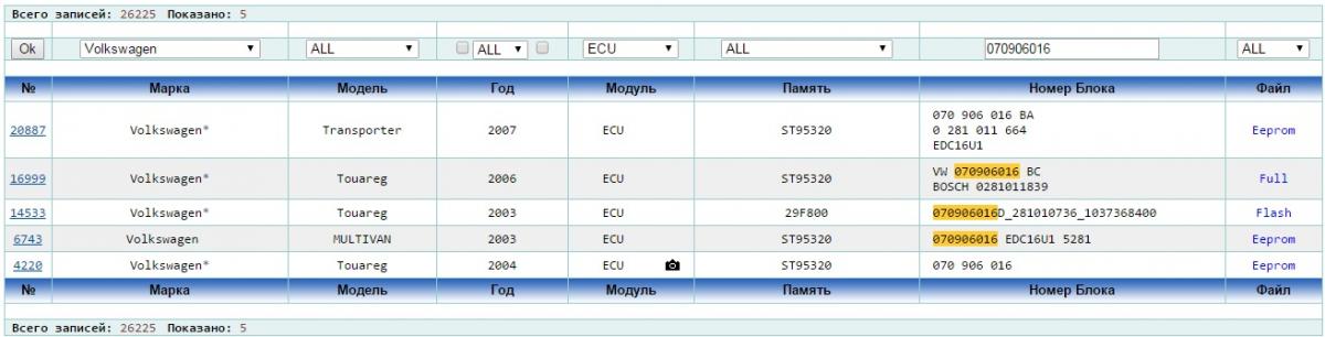

vasinys Опубликовано 4 июня, 2015 Автор Поделиться Опубликовано 4 июня, 2015 может у кого есть еппром с моторника 070906016EC ??? Ссылка на комментарий Поделиться на другие сайты Поделиться
kai-777 Опубликовано 4 июня, 2015 Поделиться Опубликовано 4 июня, 2015 А оригинал не вариант найти ? Ссылка на комментарий Поделиться на другие сайты Поделиться
vasinys Опубликовано 4 июня, 2015 Автор Поделиться Опубликовано 4 июня, 2015 (изменено) В 04.06.2015 в 06:00, kai-777 сказал: А оригинал не вариант найти ? есть мой еппром он искуверкан ограничением скорости. ищу такой же с другой машины, потому что никак не побороть эту проблему. простите если что то не понял Изменено 4 июня, 2015 пользователем vasinys Ссылка на комментарий Поделиться на другие сайты Поделиться

Gogan Опубликовано 4 июня, 2015 Поделиться Опубликовано 4 июня, 2015 может быть это чем то поможет? слепить накройняк из двух Ссылка на комментарий Поделиться на другие сайты Поделиться
Slavik k Опубликовано 4 июня, 2015 Поделиться Опубликовано 4 июня, 2015 ездит она у него уже по максимуму Ссылка на комментарий Поделиться на другие сайты Поделиться
Gogan Опубликовано 4 июня, 2015 Поделиться Опубликовано 4 июня, 2015 В 04.06.2015 в 10:08, Slavik k сказал: ездит она у него уже по максимуму ясно, отписки о результате небыло, поэтому и предположил что вопрос не решен Ссылка на комментарий Поделиться на другие сайты Поделиться
vasinys Опубликовано 4 июня, 2015 Автор Поделиться Опубликовано 4 июня, 2015 В 04.06.2015 в 10:55, Gogan сказал: ясно, отписки о результате небыло, поэтому и предположил что вопрос не решен спасибо Вам что не остались равнодушны. проблему решили благодаря Slavik k Ссылка на комментарий Поделиться на другие сайты Поделиться
