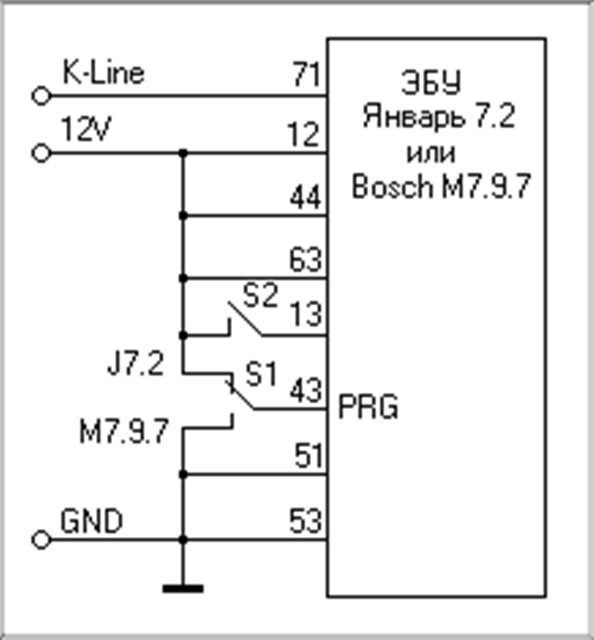

midos78 Опубликовано 10 июня, 2015 Поделиться Опубликовано 10 июня, 2015 на всяк случай Ссылка на комментарий Поделиться на другие сайты Поделиться
Demonenok Опубликовано 10 июня, 2015 Автор Поделиться Опубликовано 10 июня, 2015 на всяк случай Я их третий год шью...первый такой попался. Ссылка на комментарий Поделиться на другие сайты Поделиться
