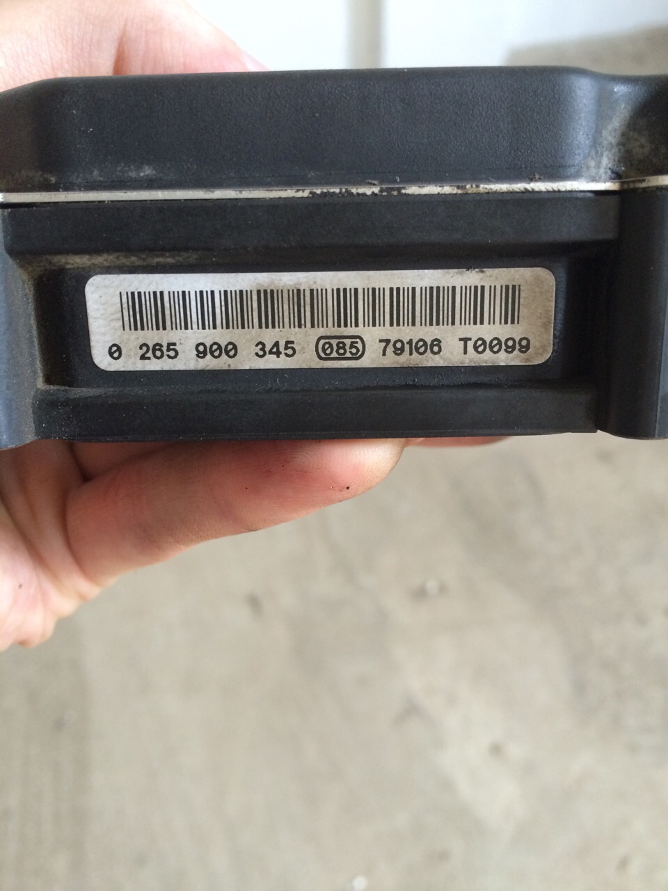

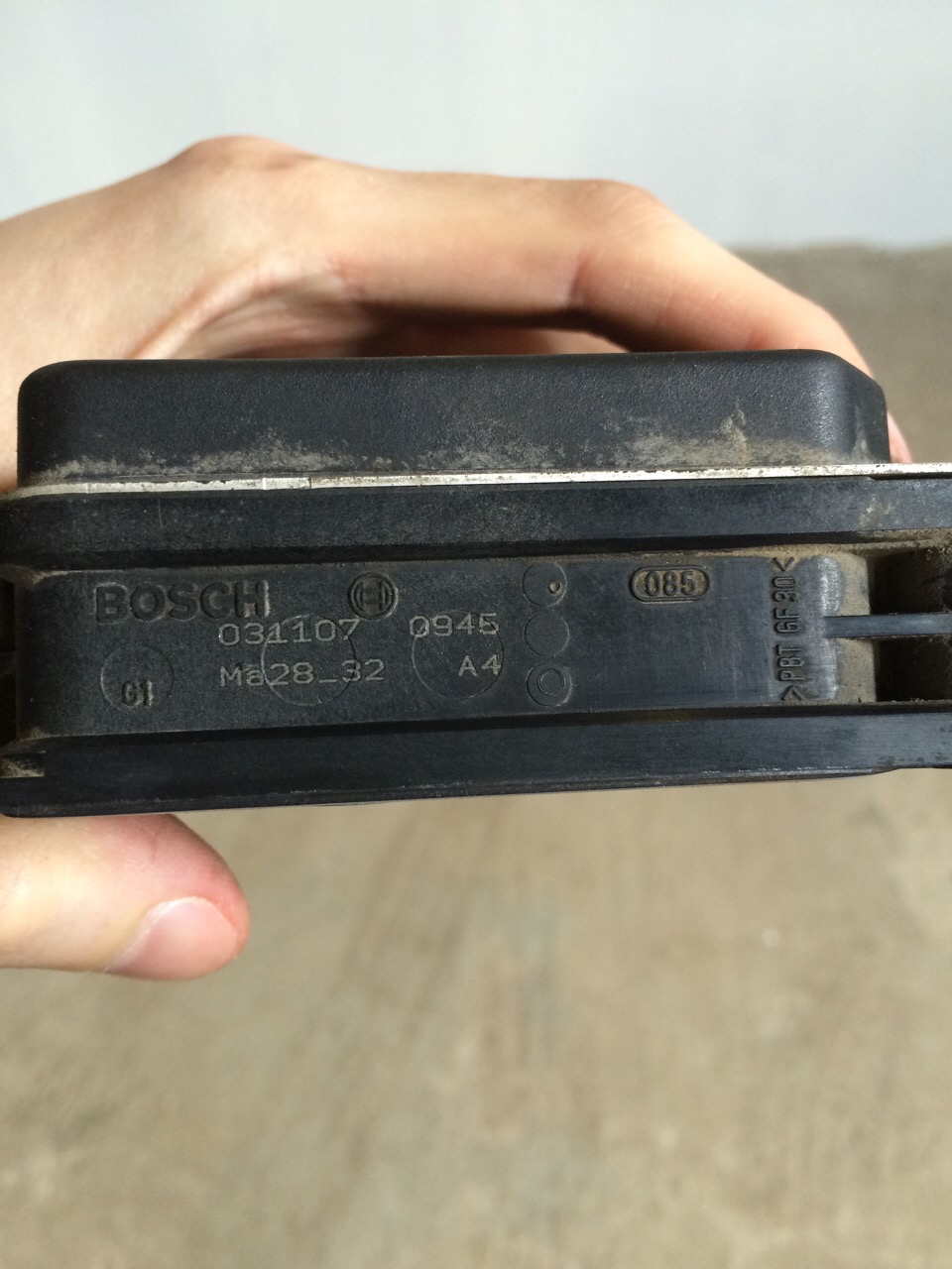

JohnFirst Опубликовано 5 июня, 2015 Поделиться Опубликовано 5 июня, 2015 Напиши бошевский номер блока , определим его. И номер abs напиши. Ссылка на комментарий Поделиться на другие сайты Поделиться
busbusbusbus-32 Опубликовано 5 июня, 2015 Автор Поделиться Опубликовано 5 июня, 2015 (изменено) 0265900345 Изменено 5 июня, 2015 пользователем busbusbusbus-32 Ссылка на комментарий Поделиться на другие сайты Поделиться
JohnFirst Опубликовано 5 июня, 2015 Поделиться Опубликовано 5 июня, 2015 Это TCS8.0 А номер эбу двигателя? Ссылка на комментарий Поделиться на другие сайты Поделиться

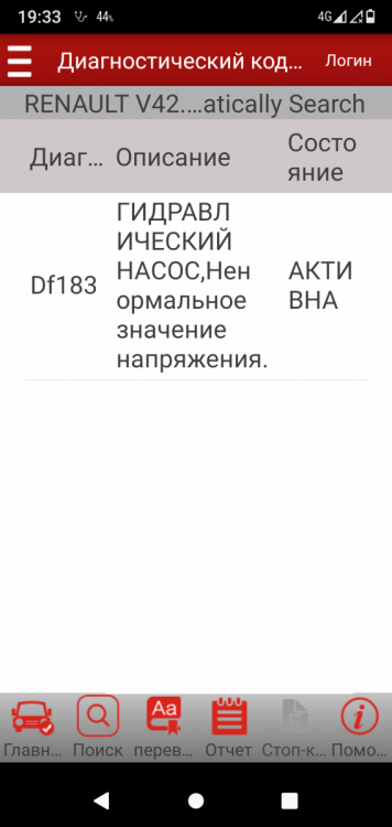

sanekmoto Опубликовано 26 апреля, 2023 Поделиться Опубликовано 26 апреля, 2023 (изменено) Подниму данную тему, обратился ко мне владелец такого же авто, такого же года выпуска с жалобой на неадекватное поведение тормозов, то резко схватят, то не прожмёшь. В блоке ABS висит ошибка Df183, не могу найти информацию по данной ошибке, если и встречается упоминание, то оно связано с блоком подушек, но на этой машине, как раз таки в блоке подушек весит ошибка по преднатяжителю ремня водителя, номер ошибки не сфотографировал, может это, как то связано? Блок ABS стоит с номерами 0265233029 7420786362, стоит не дёшево, беу 30-45 тысяч, не хотелось бы обрекать человека на покупку блока без точного вердикта. Изменено 26 апреля, 2023 пользователем sanekmoto Ссылка на комментарий Поделиться на другие сайты Поделиться
pas-sever Опубликовано 27 апреля, 2023 Поделиться Опубликовано 27 апреля, 2023 Тест насоса пробовали делать через диагностику? Мотор вообще живой? Клипа я так понимаю нет. Ссылка на комментарий Поделиться на другие сайты Поделиться
sanekmoto Опубликовано 27 апреля, 2023 Поделиться Опубликовано 27 апреля, 2023 14 часов назад, pas-sever сказал: Тест насоса пробовали делать через диагностику? Мотор вообще живой? Клипа я так понимаю нет. Не пробовал, есть Сканматик 2, можно попробовать наладить работу Клипа, через него. Ссылка на комментарий Поделиться на другие сайты Поделиться
pas-sever Опубликовано 28 апреля, 2023 Поделиться Опубликовано 28 апреля, 2023 Сканматик 2 про отлично с клипом работает проверено. 1 1 Ссылка на комментарий Поделиться на другие сайты Поделиться
