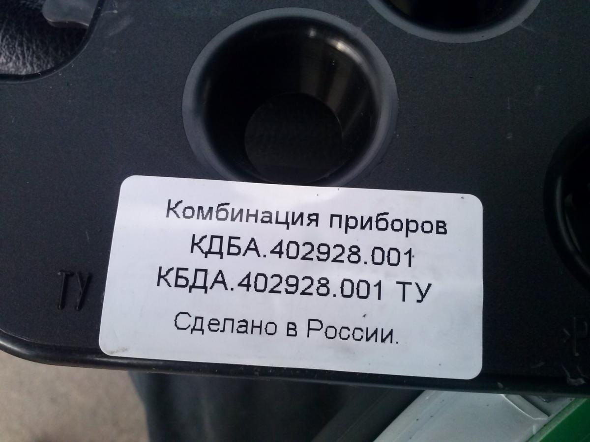

Дмитрий_113 Опубликовано 7 июня, 2015 Поделиться Опубликовано 7 июня, 2015 (изменено) Кто чем сматывал? Газель бизнес 2014. Изменено 7 июня, 2015 пользователем Дмитрий_113 Ссылка на комментарий Поделиться на другие сайты Поделиться

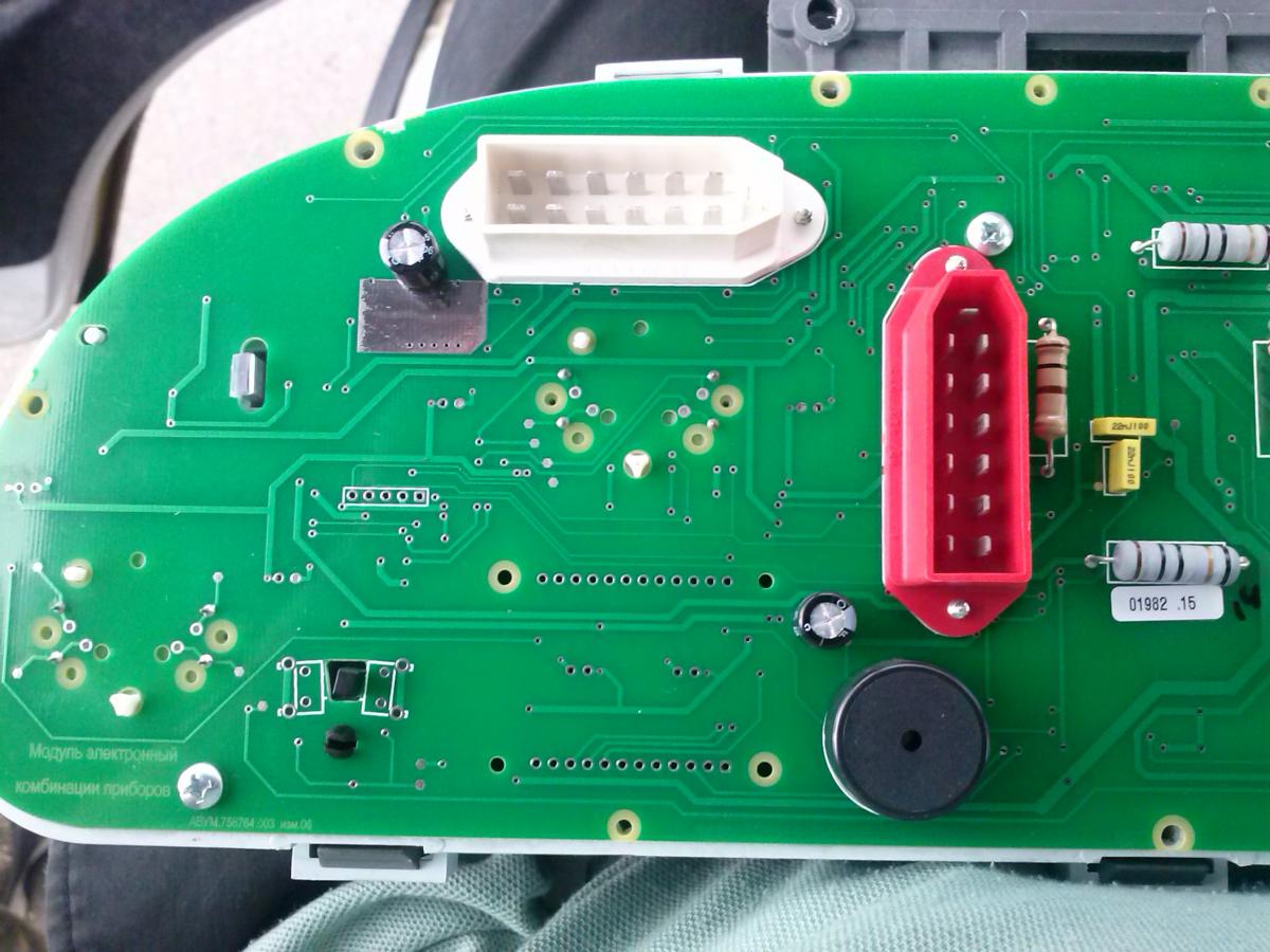

denis0570 Опубликовано 4 сентября, 2015 Поделиться Опубликовано 4 сентября, 2015 Добрый день. Подскажите пожалуйста ПО-5 делает эту панель с 5-ти контактным БДМом? Ссылка на комментарий Поделиться на другие сайты Поделиться
autodamp Опубликовано 4 сентября, 2015 Поделиться Опубликовано 4 сентября, 2015 (изменено) С вашими ведрами как то не очень знаком, но это что за БДМ? Что стоит там хоть??? Изменено 4 сентября, 2015 пользователем autodamp Ссылка на комментарий Поделиться на другие сайты Поделиться
denis0570 Опубликовано 4 сентября, 2015 Поделиться Опубликовано 4 сентября, 2015 (изменено) стоит pic16F884 Изменено 4 сентября, 2015 пользователем denis0570 Ссылка на комментарий Поделиться на другие сайты Поделиться
sergeiii Опубликовано 4 сентября, 2015 Поделиться Опубликовано 4 сентября, 2015 Добрый день. Подскажите пожалуйста ПО-5 делает эту панель с 5-ти контактным БДМом? Не заявлено ! значит не делает ! Ссылка на комментарий Поделиться на другие сайты Поделиться

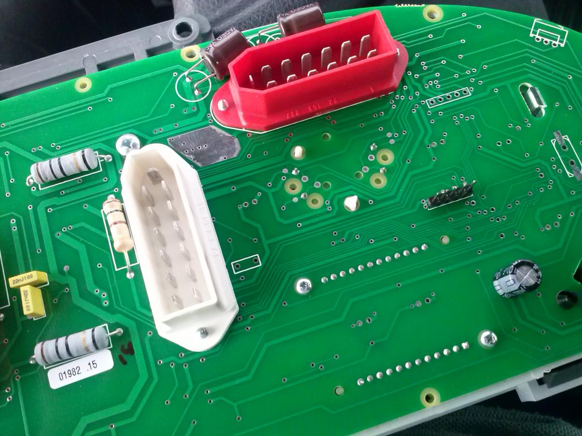

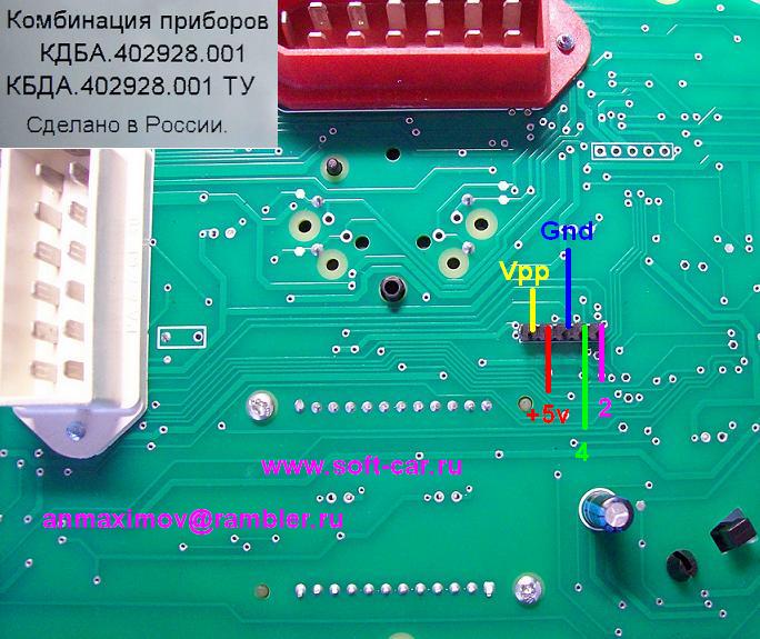

PIMP Опубликовано 24 сентября, 2015 Поделиться Опубликовано 24 сентября, 2015 Не завалялось у Вас распиновки на 6 к разъем bdm данного авто? (с обозначениями RX TX и тд) Ссылка на комментарий Поделиться на другие сайты Поделиться
Marat74 Опубликовано 24 сентября, 2015 Поделиться Опубликовано 24 сентября, 2015 У Максимова есть. Ссылка на комментарий Поделиться на другие сайты Поделиться
Alex 23 Опубликовано 24 сентября, 2015 Поделиться Опубликовано 24 сентября, 2015 Не завалялось у Вас распиновки на 6 к разъем bdm данного авто? (с обозначениями RX TX и тд) Добрый день. Подскажите пожалуйста ПО-5 делает эту панель с 5-ти контактным БДМом? Ребята, если для вас это BDM, то завязывайте пока не поздно со смоткой. Плохо кончите. Клиенты вас либо прибьют, либо инвалидами сделают, либо поменяют вам половую ориентацию. Идите учитесь, как завещал великий Ленин. Ссылка на комментарий Поделиться на другие сайты Поделиться
PIMP Опубликовано 4 октября, 2015 Поделиться Опубликовано 4 октября, 2015 to Marat74 : Не то расположение на картинке ( попался 2 по 3) потому и назвал BDM похожее расположение отладки 1 Ссылка на комментарий Поделиться на другие сайты Поделиться
