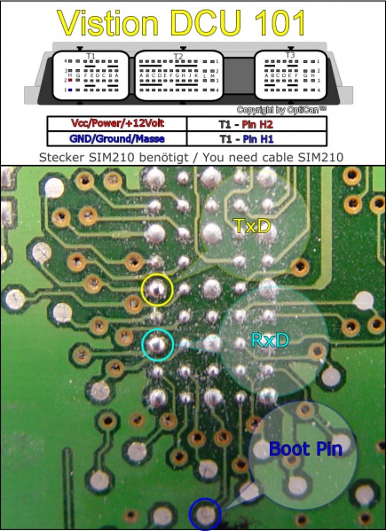

Всем привет!!!Киньте схемку  пожалуйста!!! от кесса для подключения dcu 101 на столе!!!
Если нашел схему подключения на столе скинь пожалуйста.
Привет!
Может поможет....
  В 17.11.2015 в 17:28, grey-lion сказал:
Читаются эти блоки  Хпрогом влет, или флешь Галетой  без проблем,  ключи при замене блока вязать не надо,  только зачем не совсем понимаю. проведите инициализацию любого чужого блока IDSom и стартонет любой транзит с этим блоком, затем если нужно обновление прошивки либо автоматом,  через обновление, либо в ручную через  выбор машины...
Изменено пользователем STAS58
Я не меняю, мне чип нужно с отключение егр сделать, только что через розетку кесом за пару минут прочитал. Так что спасибо.

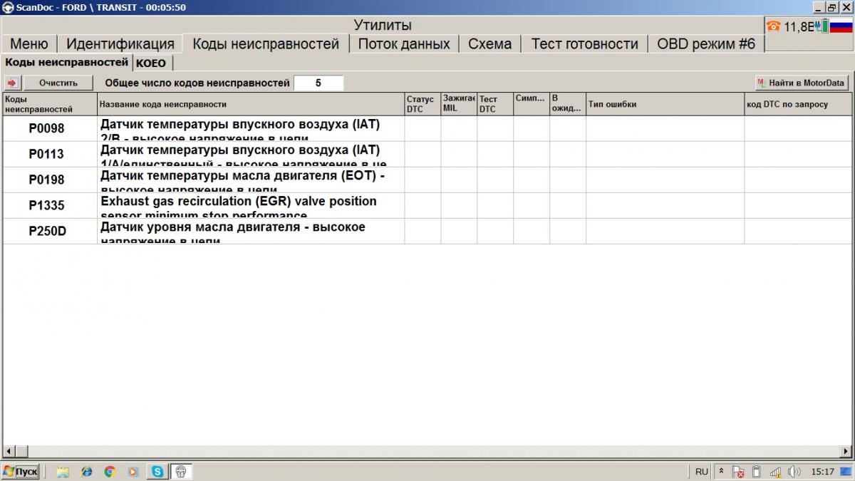

Как Вы считаете, вот из-за этих ошибок, может ли эбу не подавать импульсы на форсунки?
(синронизация ДПРВ и ДПКВ - есть, обороты  по сканеру есть,
 при прокрутке давление заданное и текущее практически совпадает, а импульсов нет)
Спасибо
Из-за этих ошибок точно нет. Предполагаю, что механическая неисправность. Предыстория поломки известна?
Авто  привезли с другого сервиса. (но не совсем рядом со мной его "припарковали")
Там сказали, что виновен эбу....(эбу SID208)
Мне привезли старый блок и  с разборки б\у блок. Со старого я вычитал флеш и епром, перписал в донора.
Просто, хотел уточнить, что данные ошибки(которые привёл на скрине)
никак не могут влиять на наличие или отсутствие управляющих импульсов на форсунки.
В принципе, так и думал. Буду копать дальше...
