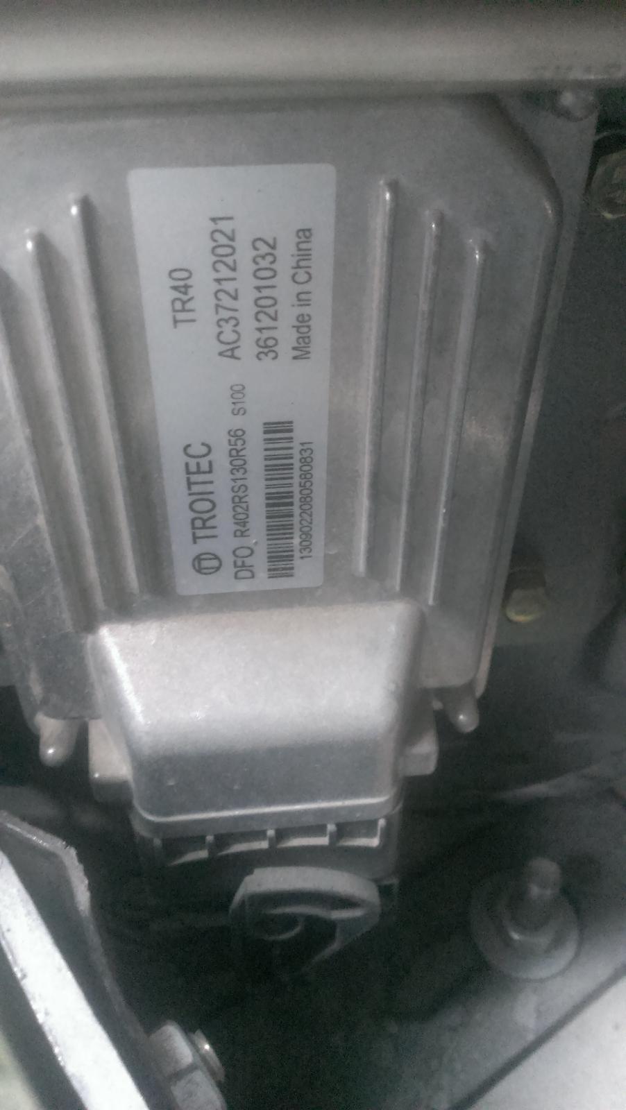

d-studio78 Опубликовано 26 октября, 2014 Поделиться Опубликовано 26 октября, 2014 Здравствуйте! Попался китаец! Блок внешне похож на Бош м78. Но через чиплодер не видит даже паспорта! Зато через модуль МТ-20 видит паспорт но не считывает! Кто сталкивался? Машина маленький грузовичок HAFEI Ссылка на комментарий Поделиться на другие сайты Поделиться
