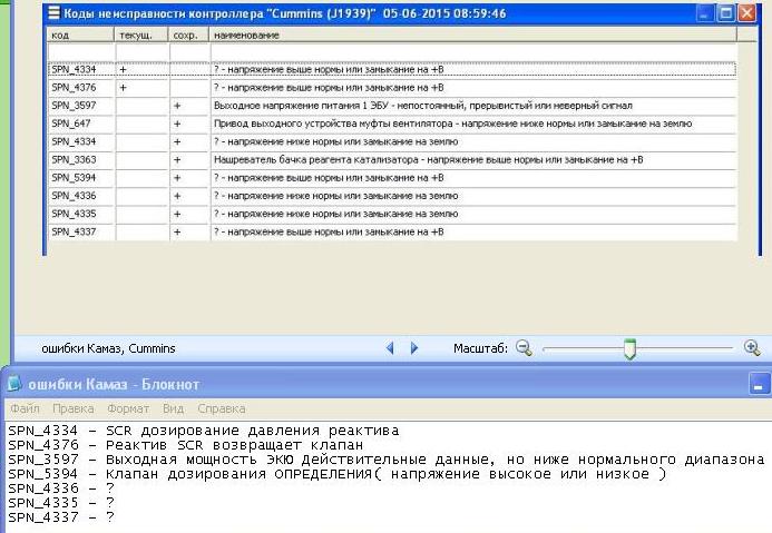

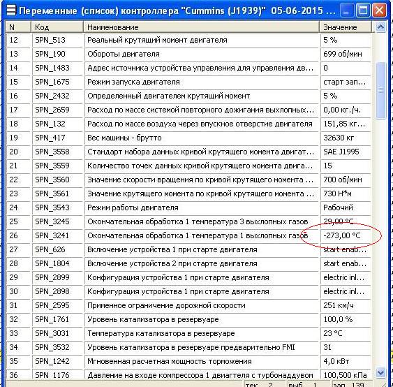

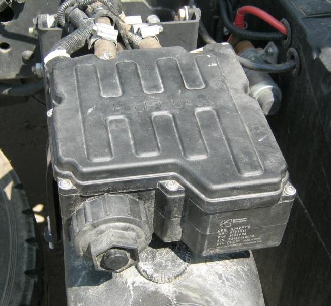

Alex64 Опубликовано 8 июня, 2015 Поделиться Опубликовано 8 июня, 2015 Камаз с такими ошибками. Пробег 8000 км. Говорит перестала расходоваться мочевина. Ошибки сбросил, удалились две: SPN_647 и SPN_3363. Активные две. Подскажите по ошибкам SPN_4334 и SPN_4376. Клапан находится в этом блоке? И можно открыть крышку на нем? Еще, снимал разъем с датчика температуры, который на входе катализатора, ошибки новой не появляется. Напряжение 5,0 в есть. При прогреве уменьшается до 4,6 в. В параметрах температура 1 выхловных газов постоянно - 273*, температура 3 меняется. Ссылка на комментарий Поделиться на другие сайты Поделиться
sedoy2 Опубликовано 8 июня, 2015 Поделиться Опубликовано 8 июня, 2015 (изменено) закоксовалась форсунка подачи мочевины наверное. она как раз под крышкой блоку на фото, вскрывай крышку и сам все увидишь Изменено 8 июня, 2015 пользователем sedoy2 Ссылка на комментарий Поделиться на другие сайты Поделиться
Alex64 Опубликовано 8 июня, 2015 Автор Поделиться Опубликовано 8 июня, 2015 Форсунка в глушителе стоит. Ссылка на комментарий Поделиться на другие сайты Поделиться

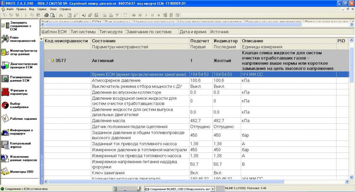

Alex64 Опубликовано 22 июня, 2015 Автор Поделиться Опубликовано 22 июня, 2015 Посмотрел сегодня Inline-ом. Ошибки такие. Потом хозяин вдруг вспомнил что Камаз на гарантии и лазить в него ненужно. А это условия возникновения ошибки, на втором скрине? Ссылка на комментарий Поделиться на другие сайты Поделиться
