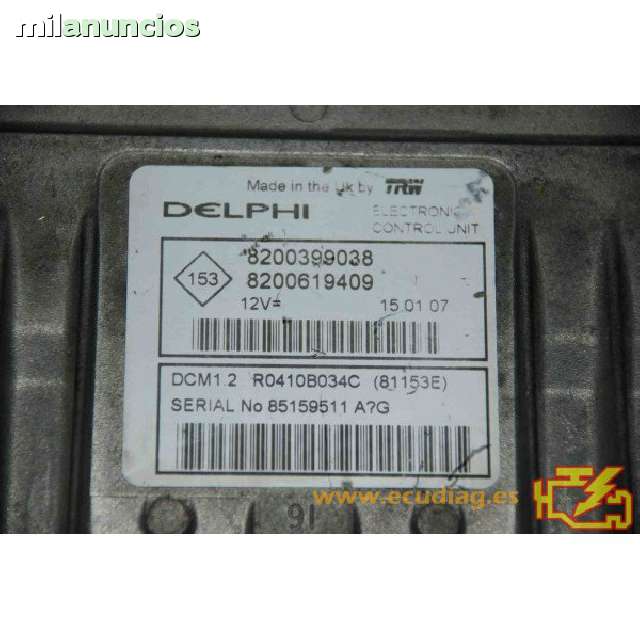

germetosichek Опубликовано 8 июня, 2015 Поделиться Опубликовано 8 июня, 2015 (изменено) Всем добрый вечер...разыскиваю прошивку на Renault Megane 1.5DCI (2007г.в),Эбу TRW Delphi...купил комп с Renault Clio с таким же номером,прошивка не в адеквате под Мегана,ругаеться на расходомер(которого у меня нет в комплектации и Клип его не выключает из комплектации),кнопка Старт и Стоп немного неправильно работает...прикол еще в том что из блока с Клио прошивка не сливаеться...в бут проц не входитили может кто сможет поправить прошивку ,нашел на прострах иннета ,правда размер 576кб,слитую скорее всего в буте Котлетой2,оригинальный файл имеет 512кбTRW_Delphi_Boot_Mode.rar Изменено 8 июня, 2015 пользователем germetosichek Ссылка на комментарий Поделиться на другие сайты Поделиться
Alex_vS* Опубликовано 8 июня, 2015 Поделиться Опубликовано 8 июня, 2015 было бы не плохо узнать номер софта вашего блока, что с ним?... Блок Delphi DCM1.2 Ссылка на комментарий Поделиться на другие сайты Поделиться
germetosichek Опубликовано 8 июня, 2015 Автор Поделиться Опубликовано 8 июня, 2015 (изменено) было бы не плохо узнать номер софта вашего блока, что с ним?... Блок Delphi DCM1.2 Delphi Dcm1.2...моя прошивка реально похерена,я считал ее Мппс-ом как Ddcr 256кб не в буте а по розетке,ну и захотелось мне вместо 63кв залить прошивочку 74кв не с моего блока,вот и пипец,отката нет,блок на диагнозу не выходит,проц читаеться пишеться,из Клипа опорный MPR 8200707036 ,номер версии электроники 8200399038(успел сделать Клипом скрин)......сейчас поставил блок заказал из Польши ,опорный MPR 8201162130 ,номер версии электроники 8200399038(на этом блоке неадекват и к тому же в буте не могу его прочитать,в бут не входит)...имееться только тот бред который Мппс вычитал по розетке Изменено 8 июня, 2015 пользователем germetosichek Ссылка на комментарий Поделиться на другие сайты Поделиться

germetosichek Опубликовано 9 июня, 2015 Автор Поделиться Опубликовано 9 июня, 2015 Нашлась прошивочка....правда 576кб,Галетта ругнулась при записи,поправила и записала,машинка летает,всем спасибо... Ссылка на комментарий Поделиться на другие сайты Поделиться
