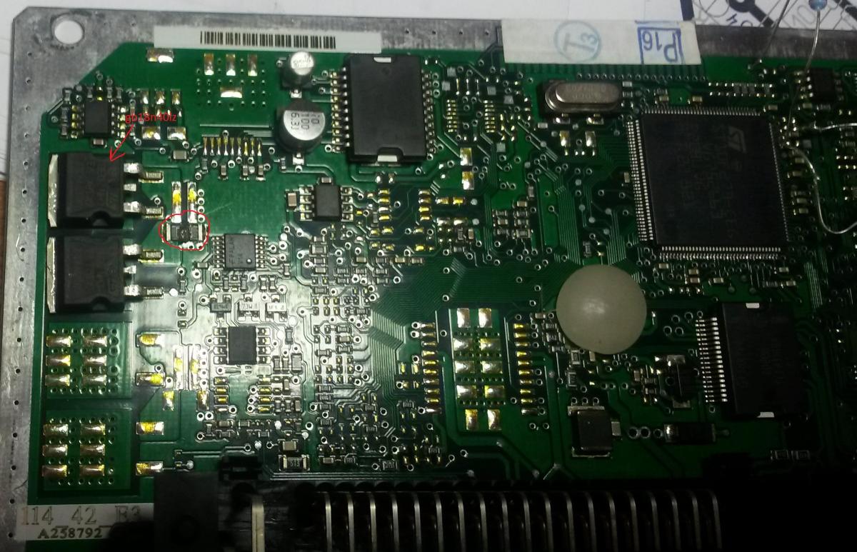

ЭБУ Итэлма М73 v.R6.2. Резистор в цепи эмиттера gb18n40lz
Ребята! Подскажите пожалуйста какие параметры у защитного резистора в цепи эмиттера ключей gb18n40lz в данном блоке. Не хотелось бы заменять на перемычку. Заранее благодарю
0.02Ом помоему. И у этих ключей нет эмиттера, они полевые.
Благодарю! А мощность не вспомните?)))
Это IGBT транзистор, да, полевой. По даташиту обозначения выводов - 1-Gate, 2-Collector, 3-Emitter. Именно поэтому обозвал эмиттером. Не суть важно..
WSL2512R0200FEA.
1W
Спасибо огромное! Выручили! попробую подобрать близкий по параметрам
 Добавлю, он не защитный, а работает в цепях измерения и ограничения тока.
Такс... т.е. мне нужно ставить точно такой же, по сопротивлению, никак не иначе... Схемку бы...
А чем схемка-то поможет? Больше падение - больше ток намеряет.
Чтобы понять почему сгорел, почему не сработало ограничение... По любому не он один сгорел. Ключи вроде рабочие сказали. Но надо выпаять и самому проверить
Либо из-за катушки , которая могла выйти из строя из-за В/В проводов, свечей, или просто старения или межвиткого замыкания, и далее по цепочке, либо сам ключ в ЭБУ.
Ограничения там НЕТ! Есть только токоизмерение.
