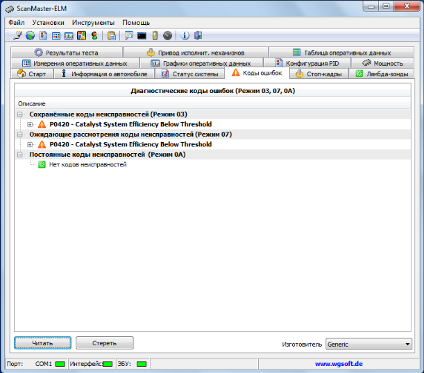

svd715 Опубликовано 17 августа, 2013 Поделиться Опубликовано 17 августа, 2013 (изменено) Сегодня в ограниченные сроки по времени пришлось тестить Renault Logan 2007 гв.. Интернет был ограничен по мегабайтам (не домашний), так что с рутрекера 300 метров DDT2000 качать не вариант. Скачал с первой страницы DDT2000_v2.3.0.1 подсоединил ELM327 USB, в проге (слева внизу) было написано: Ready, а посередине, что DDT2000 не зарегистрирована. Кряк только сейчас нашел на второй странице. Короче все значки в проге были бледными и не смог посмотреть ошибки. Запустил ScanMaster-ELM v2.: http://yadi.sk/d/HytO4y7-3etQK и спокойно посмотрел ошибки, сделал скрин и сбросил. Другие функции ScanMasteа не испытывал не было времени. Да, до этого Toyota Prius (20) ScanMasterом протести, тоже без проблем. Только что ошибки и там и там переводить с английского на русский пришлось, http://translate.yandex.ru/ в помощь. Хозяин логана, мой знакомый подтвердил, насчет ошибки: P0420 Эффективность системы катализаторов В1 ниже допустимого порога. Мол уже давно она у него и ниче говорит ездил, а сейчас на холодную не заводится. С толкача заводится, и потом после того как поработает тоже норм заводится. Уважаемые если кто сталкивался с такой проблемой подскажите куда копать. Катализатор менять не дешево. До этого на трассе заправлялся на сомнительной АЗС. Сейчас поехал на нормальной заправляться говорит бенз кончился почти. Возможно со смесью что-то может быть, либо богатая либо бедная? Изменено 17 августа, 2013 пользователем svd715 Ссылка на комментарий Поделиться на другие сайты Поделиться
