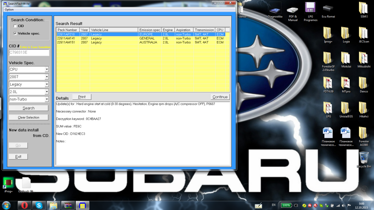

Olegacy23 Опубликовано 11 октября, 2015 Поделиться Опубликовано 11 октября, 2015 В 10.10.2015 в 15:57, Olegacy23 сказал: Заполнял после регистрации.?Может забыл сохранить изиенения.Пардон свои слова для ленивых беру назад.Еще раз извените Вот с этого и надо было начинать.Думаю многим будет интересно услышать Ваш отзыв.Что было не так.Если не тяжело опишите. Во вложении про ваш сток.Официально от FHI. Ссылка на комментарий Поделиться на другие сайты Поделиться

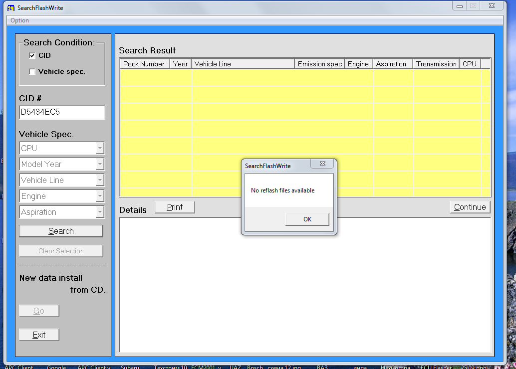

Bogdanov Опубликовано 12 октября, 2015 Поделиться Опубликовано 12 октября, 2015 И снова хочется процитировать уважаемых Ильфа и Петрова. Задел я ваше самолюбие. Но это не мой сток. Во первых машина 2005 года выпуска, во вторых мой софт имеет CID D5434EC5. Я прикрепил сток, можете посмотреть иденты по адресу 10520. А между тем автомобилю то уже 10 лет, и все это время она эксплуатируется на этом самом софте и никаких проблем с ним не выявлено за весь этот не малый период. D5434EC5.binПолучение информации... Ссылка на комментарий Поделиться на другие сайты Поделиться

Bogdanov Опубликовано 19 октября, 2015 Поделиться Опубликовано 19 октября, 2015 Уважаемый UgDen сделайте пожалуйста проверку моих "измышлизмов", поскольку я не могу принимать голословные утверждения. К стати я не курю ничего и другим не советую. Что касается качества прошивок и техподдержки. У меня была клиентка с отказом SAP, предложил ей отключить контроль системы, ремонтировать было дороже и потребовалось бы время на заказ клапана. Мод сделали, машину отдали. Немного позже выяснилось, что не все с прошивкой нормально. По городу проблем нет никаких, но при скоростях выше 80 машина начинала ругаться на сигнал скорости и датчик состава смеси, откатился на сток, тест все ок. В фирме где постоянно делал модификацию и эту в том числе сказали что с блоками Хитачи не все так однозначно и вернули мне деньги. Клиентка живет за городом и работает торговым представителем, машину оставить не может, все манипуляции приходилось делать в ее присутствии. Чтобы свести к минимуму репутационные потери решил найти проверенную прошивку. Времени у меня было три дня, график у девочки расписан. Начал искать проверенный мод, так поиском попал на эту ветку. Моя прошивка была в списке того что скопилось у Юрия. Почитал отзывы, все в восторге. Мне не нужен был тюн, даже вреден в какой то степени, моя задача состояла только в отключении SAP, но времени для маневра было не много и я подумал, что смогу объяснить изменение в поведении авто. Связался с Юрием в личке на форуме, Юрий ответил , что есть решение, стоимость на данный софт 5000 р.. сделано: 1. удаление вторичного воздуха 2.удаление ЕГР 3. правка карт топлива, зажигания, 4. удаление задней лямбды. 5. вылечены затупы Перекинул деньги, сразу попросил продублировать софт на почту, подумал, что лишним не будет, в подписи часто ставят в подпись номера телефонов, сайты. Сайт был, но без телефон, в контактах прилинкована страница профиля. прошивку Юрий отправил сразу. В оговоренное время приезжает автомобиль, льем мод. Запускаем и получаем работу двигателя в аварийном режиме с фиксацией кода Р0607 и ограничением в 2000 оборотов на полном дросселе. Откатываюсь на сток, все ровно. Извиняюсь. Отпускаю машину. Пишу Юрию. Юрий отправляет мне еще один мод. Я снова договариваюсь с машиной, но на втором варианте та же самая ситуация. Становится понятно, что прошивка вообще не тестировалась на реальном авто. Но самое интересное было в том, что мне ответил Юрий, дословно: я вам выслал два рабочих варианта дело не в прошивке... Чтобы доказать Юрию, что это не так пришлось снять на видео весь процесс репрога и поведения двигателя после него и результаты диагностики. Мне же в очередной раз пришлось оказаться в неловком положении и извиниться перед хозяйкой авто. С большим трудом вернул свои деньги. И что мы имеем в сухом остатке некачественный продукт, проблемы с возвратом денег, потеря репутации и упущенная прибыль. На сколько выгодно такое сотрудничество? У меня не было намерения придавать это огласке. Возмутило только то, что косячным оказался как бы сток а не Юрин мод, хотя на стоке авто без проблем эксплуатировалось 10 лет, а на этом моде даже с места не съехало. Ссылка на комментарий Поделиться на другие сайты Поделиться
