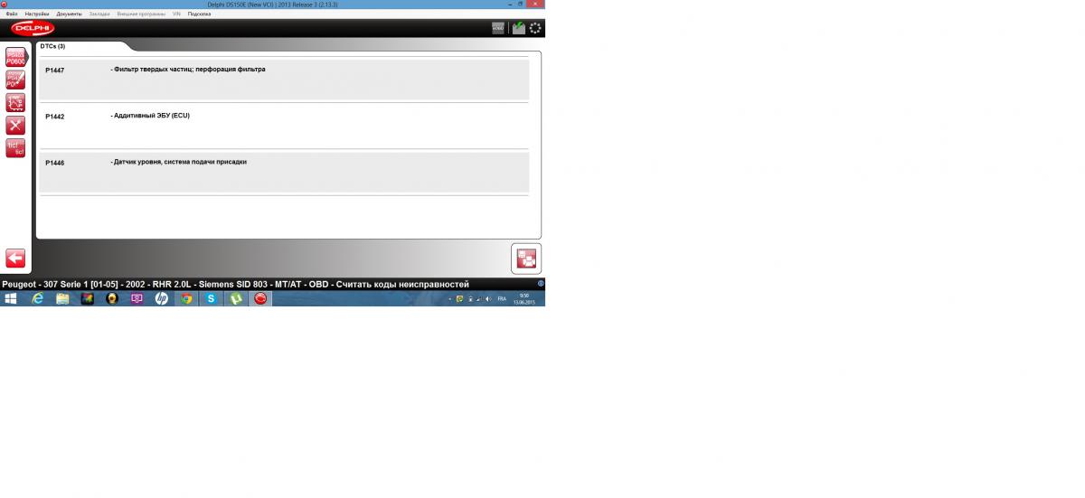

самосабои чек и esp на приборке загорелис.подключил аутоком/дельфи показало несколько ошибок.машина тупит,обороты больше 30 не подымаютса.коды ошыбок прилагаю.ERROR3 ESP не одна ошыбка не удаляетса.

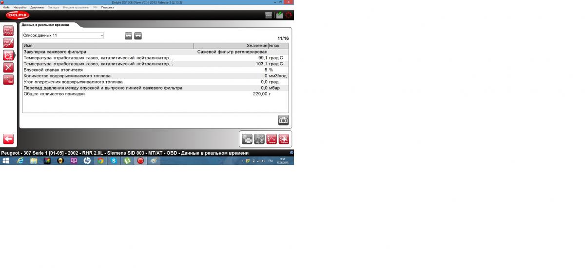

посмотрел реальные данные теперь показывает что ФАП уже регенерирован.(фото еррор2)какието приколы!!!!
остаетса поправить ошибку п1442 аддитивныи эку.кто знает где копать и что ето значит.

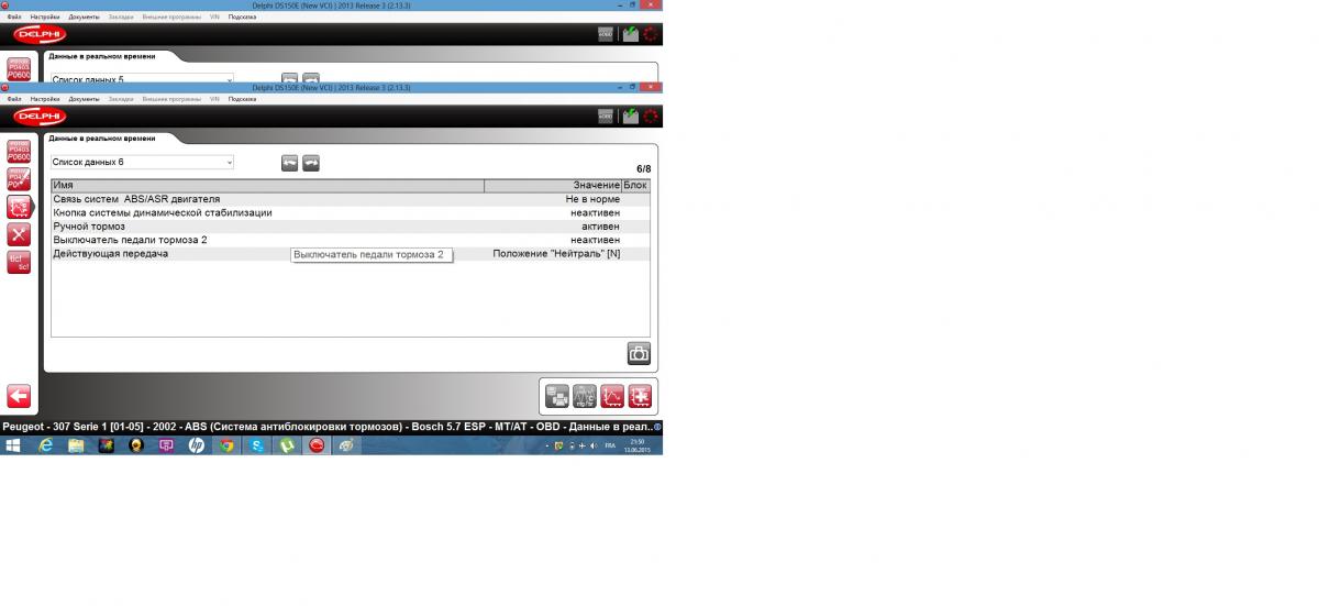

P1442- по сажевому фильтру, есть возможность сдела ть  скрин параметров на Х.Х(как на 3-м скрине)
 Многое прояснится , я думаю....

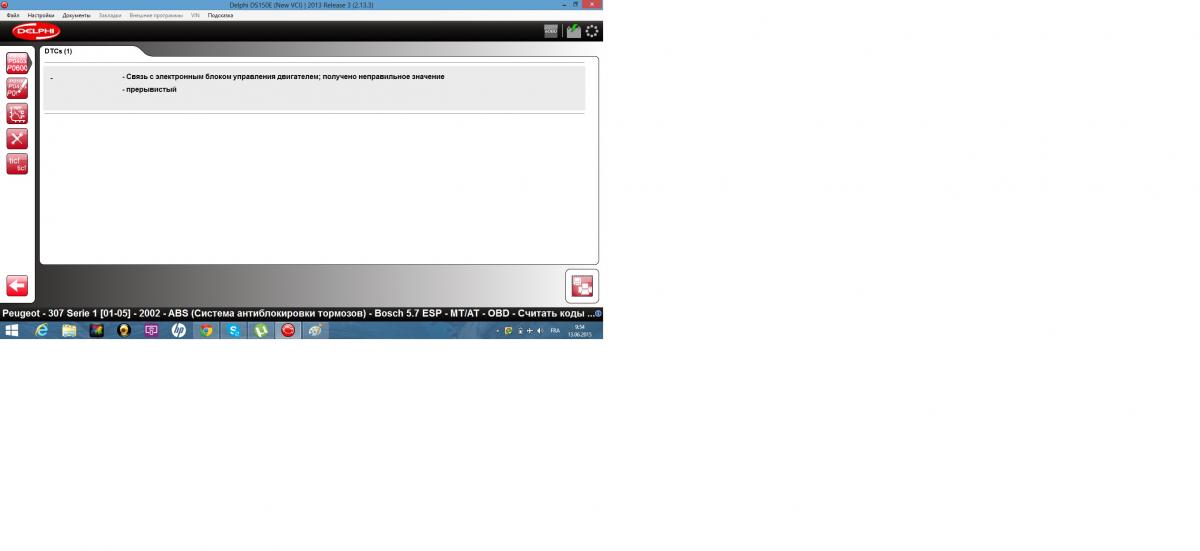

вообшем заметил одну вешь.не одни параметры не стираютса.при ошибке esp .блок абс/есп в реальном времени не видит.фото(еррор5)

опять смотрю параметры есп в реальном времени блок абс/есп видит!!!!может проблемма в самом ебу?
