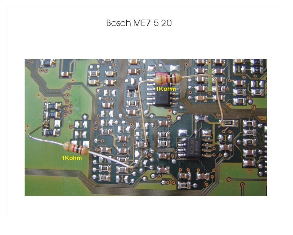

autovaz666 Опубликовано 13 июня, 2015 Поделиться Опубликовано 13 июня, 2015 Всем привет. Короче после свапа мучаюсь тут.Нужно достать прошивку из данного эбу ни одна прога не подцепается к флешу,говорят ребята что нужно переводить в бут режим все,и тока потом сливать прошивку,редактировать и обратно заливать Вчера с форума парень прислал фотки,поглядите пожалуйста,действительно ли это режим бут делается,или чтото другое Ссылка на комментарий Поделиться на другие сайты Поделиться

Alex64 Опубликовано 14 июня, 2015 Поделиться Опубликовано 14 июня, 2015 Такой, нет? Ссылка на комментарий Поделиться на другие сайты Поделиться
autovaz666 Опубликовано 14 июня, 2015 Автор Поделиться Опубликовано 14 июня, 2015 Такой, нет? прикрепил фото выше,Вроде такие же Прошивали такие,Вы? Ссылка на комментарий Поделиться на другие сайты Поделиться
052 Опубликовано 14 июня, 2015 Поделиться Опубликовано 14 июня, 2015 ни одна прога не подцепается к флешу, А как прога Может к флеши подцепиться????????)))) что из оборудования есть? После какого свапа?????? Ему не флэш, а еепром надо для логина. Хочет прочесть его. Командер не читает, а МЕ7_95040 без бута не читает еепромку. Прогера у него нет. Ссылка на комментарий Поделиться на другие сайты Поделиться
autovaz666 Опубликовано 14 июня, 2015 Автор Поделиться Опубликовано 14 июня, 2015 все совершенно верно,друг! Мне логин моторника,нужно эбу дружить с моторником,вот меня инстересует,на той фотке выше это реально так можно ввести в бут режим ЭБУ для того чтобы 95040 дал к еепрому подключиться,чтобы вычитать его?! Ссылка на комментарий Поделиться на другие сайты Поделиться
