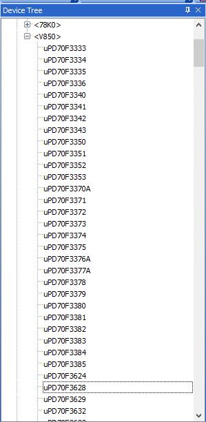

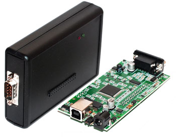

avknn Опубликовано 9 сентября, 2015 Поделиться Опубликовано 9 сентября, 2015 (изменено) Ты путаешь, у новой обозначение UUSP-S (UPA-USB Serial Programmer-S) - ни как не 1.3. Блок наверно 95910-1R050 там uPD70F3628, в других - 70F3629 стоит, так и обозначается. выглядит новый девайс так Изменено 9 сентября, 2015 пользователем avknn Ссылка на комментарий Поделиться на другие сайты Поделиться
Helgera Опубликовано 9 сентября, 2015 Поделиться Опубликовано 9 сентября, 2015 Ты путаешь, у новой обозначение UUSP-S (UPA-USB Serial Programmer-S) - ни как не 1.3, всё равно не видел чтоб они неки 850 поддерживали хотя.... Блок наверно 95910-1R050 там uPD70F3628 стоит так и обозначается Да, ты прав, я запутался в обозначениях... У меня UUSP-S (UPA-USB Serial Programmer-S) оригинал. А на сайте у Пенко заявлен uPD70F3628 Ссылка на комментарий Поделиться на другие сайты Поделиться
VVlad Опубликовано 10 сентября, 2015 Поделиться Опубликовано 10 сентября, 2015 (изменено) Да есть там все...Возможно нужно обновиться Изменено 10 сентября, 2015 пользователем VVlad Ссылка на комментарий Поделиться на другие сайты Поделиться
Helgera Опубликовано 11 сентября, 2015 Поделиться Опубликовано 11 сентября, 2015 На официальном сайте вышли обновления 8.09 в них появился этот проц. Ссылка на комментарий Поделиться на другие сайты Поделиться
