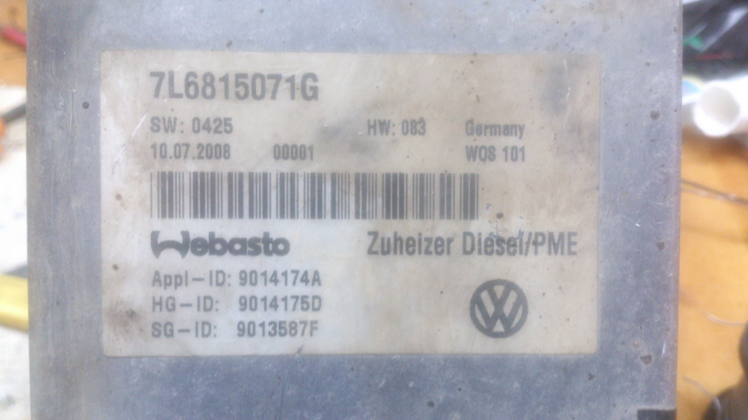

Albertnn Опубликовано 15 июня, 2015 Поделиться Опубликовано 15 июня, 2015 Webasto TTC дизель. С VW Touareg. Постоянно включена продувка и помпа. На связь не выходит. Ни через VAG, ни через WTT. Слышал о подобном, но развязки не знаю. Было у кого что подобное? Хочу попробовать залить фулл в новый камень. Стоит 3K85K (MC908AZ60MFU) Есть у кого фулл на такую печку. Ссылка на комментарий Поделиться на другие сайты Поделиться

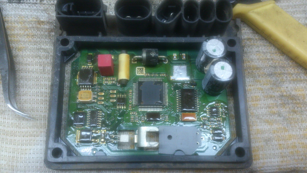

алеч Опубликовано 23 октября, 2016 Поделиться Опубликовано 23 октября, 2016 Добрый день! Подскажите у Вас получилось победить мозги автономок от Фольцвагена, у меня такая же проблема блок отопителя не выходит на связь и постоянно работает продувка печки. Отмой лак и посмотри на предмет трещин в пайке.Особенно круглые сопротивления. Ссылка на комментарий Поделиться на другие сайты Поделиться
Коляныч44 Опубликовано 23 октября, 2016 Поделиться Опубликовано 23 октября, 2016 Проблема в отсутствии питания на проце, вместо 5 вольт пришло 0,6, какой стабилизатор за это отвечает? И чем можно быстро отмыть такой лак, простой растворитель его не берёт. Ссылка на комментарий Поделиться на другие сайты Поделиться
