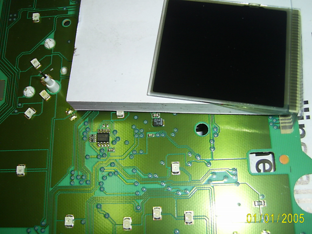

also Опубликовано 23 ноября, 2009 Автор Опубликовано 23 ноября, 2009 да разъём по середине.в нутри м35080.но вот добраться немного сложновато.
stoyanov Опубликовано 23 ноября, 2009 Опубликовано 23 ноября, 2009 dim3075 сказал: 35080VP! Если хочешь смотать назад, понадобится заменить микруху
also Опубликовано 23 ноября, 2009 Автор Опубликовано 23 ноября, 2009 stoyanov сказал: Если хочешь смотать назад, понадобится заменить микруху как на фото рассмотрел?букву v на микрухе не видел,только 6.
Daniulis Опубликовано 24 ноября, 2009 Опубликовано 24 ноября, 2009 Крутил такой же самый 2006 года стояла простая 35080, сделал без проблем. Но буть осторожен, криво залит дамп приводит в неисправность не только панель, но и иммо.
also Опубликовано 25 ноября, 2009 Автор Опубликовано 25 ноября, 2009 да всё получилось,всем спасибо.если нужен дамп то выложу.машинка дизель.
