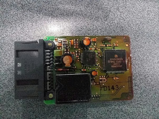

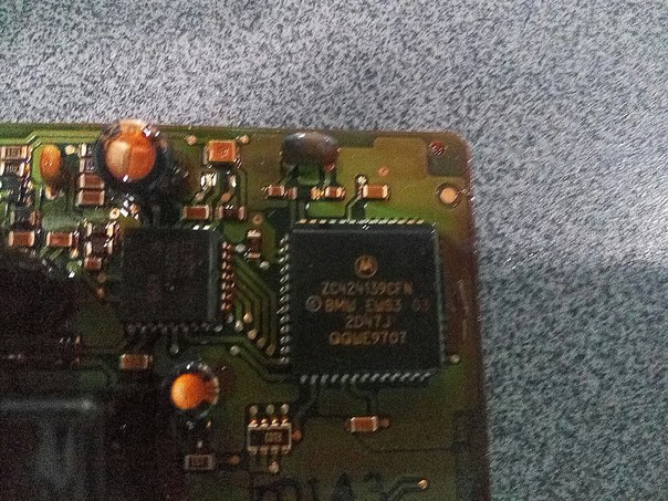

parlando Опубликовано 20 июня, 2015 Поделиться Опубликовано 20 июня, 2015 Вот и у меня похожая ситуевина, купил себе для тренеровок евс3 блок там 2D47j, пока не вникал в переходник на икспроге, хочеться с выпайкой, всунул в панельку пробовал читать, а мне пишет "тишина от проца" . Подскажите что не так делаю. Лак вроде вычистил с ножек, контакт должен быть Ссылка на комментарий Поделиться на другие сайты Поделиться
K1nd3r Опубликовано 20 июня, 2015 Поделиться Опубликовано 20 июня, 2015 переходник только для 0d46j, лак почисть хорошо и посмотри правильно ли проц указал Ссылка на комментарий Поделиться на другие сайты Поделиться
