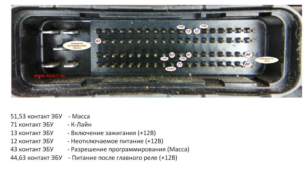

Pers_77999 Опубликовано 21 июня, 2015 Поделиться Опубликовано 21 июня, 2015 (изменено) Я ж тебе даже фотку выслал как ЭБУ распаять и в буте комбиком вкладкой с16X писать.еепром не трогай-он там обучен Изменено 21 июня, 2015 пользователем Pers_77999 Ссылка на комментарий Поделиться на другие сайты Поделиться
Koko12 Опубликовано 21 июня, 2015 Автор Поделиться Опубликовано 21 июня, 2015 Я ж тебе даже фотку выслал как ЭБУ распаять и в буте комбиком вкладкой с16X писать.еепром не трогай-он там обучен Как ты высылал попробовал сразу - результат такойже (в бут уходит). Не хочет писать нормальный флеш. Я впаял резистор с перемычкой на этот резюк - как в адактовском мануале, чтоб проще было по необходимости в бут выводить. Трабла в чем то другом. На днях попробую как советовал товарищ vest погреть проц градусов 200 и писать, но кажется мне что не поможет. :( Ссылка на комментарий Поделиться на другие сайты Поделиться
valeroi Опубликовано 23 июня, 2015 Поделиться Опубликовано 23 июня, 2015 Выложи фото подключения к блоку, пиасини доработан? Какое напряжение на блок подаеш? Ссылка на комментарий Поделиться на другие сайты Поделиться
Koko12 Опубликовано 24 июня, 2015 Автор Поделиться Опубликовано 24 июня, 2015 Выложи фото подключения к блоку, пиасини доработан? Какое напряжение на блок подаеш? Пиасини не дорабатывал. Напруга 14в. Подключаю в соответствии с мануалом. Ссылка на комментарий Поделиться на другие сайты Поделиться
