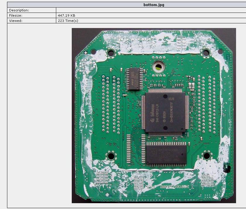

rus07 Опубликовано 28 июня, 2015 Поделиться Опубликовано 28 июня, 2015 В 28.06.2015 в 11:50, patuk82 сказал: В самом эбу плата с разьемом соеденяется аl проводником. Какое отношение имеет гибридный блок к данной теме? Ссылка на комментарий Поделиться на другие сайты Поделиться
patuk82 Опубликовано 28 июня, 2015 Поделиться Опубликовано 28 июня, 2015 Дак о симтеке 75 услышал подконец "трений". Думаю от моих постов хуже не будет. Как " заколхозить" и т.д. Ссылка на комментарий Поделиться на другие сайты Поделиться
avtoteh_dnepr Опубликовано 28 июня, 2015 Автор Поделиться Опубликовано 28 июня, 2015 (изменено) Очень жаль, что все это время говорили о другом эбу. Вот Simtec75, в нем не реальны такие траблы. Ну и конечно же вопрос остался тот же, куда копать при такой ошибке? И по какой причине при сбросе ошибки эбу уходит в аварию только на следующий день? Изменено 28 июня, 2015 пользователем avtoteh_dnepr Ссылка на комментарий Поделиться на другие сайты Поделиться
patuk82 Опубликовано 28 июня, 2015 Поделиться Опубликовано 28 июня, 2015 Теже яйца,только в профиль.Даный эбу более ремонтнопригоден. Ссылка на комментарий Поделиться на другие сайты Поделиться
