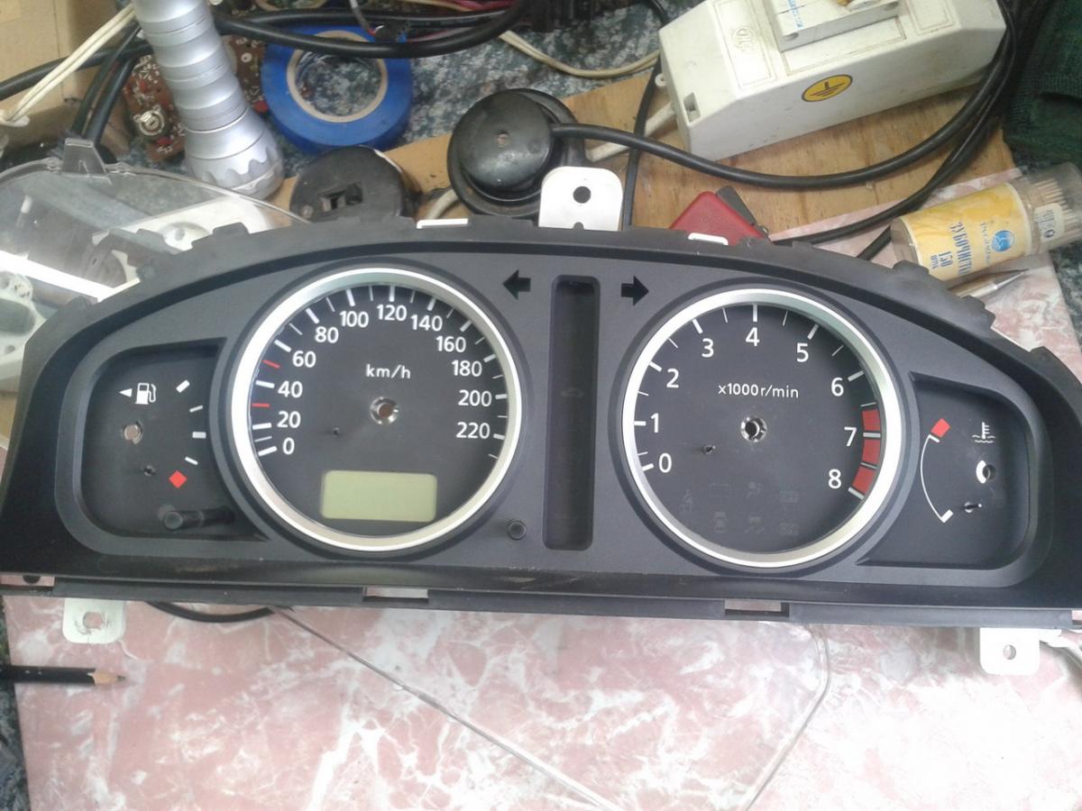

ua3usy Опубликовано 19 июня, 2015 Поделиться Опубликовано 19 июня, 2015 (изменено) считал память S93C66 программатором WizardProg87 дамп сохранил!!! поправил содержимое предварительно рассчитав его в тахософте . залил в память показания существенно отличались от желаемого. пересчитал по другому(несколько вариантов альмер) показания так же не те которые хотелось бы. решил залить обратно всё как было. РОДНОЙ ДАМП(прикрепляю) выдаёт пробег 9999999 дампы которые выдают боле менее вменяемый пробег приводят к глюку приборов(стрелки паркуются фиг знает где. крутятся на второй круг. полный хаос даже незнаю как их правильно ставить) нашёл кучу всяких дампов и сдесь и на других ресурсах. работоспособность панели не вернулась толи криво слилось толи лыжи не едут.. выручайте блин((((( нужен дамп хотяб с родным пробегом. а так же в каком режиме писать память 8 или 16 бит.(считывал 8 битном режимом.. но писать уже что то не получается) запутался короче. миша альмера 311530.BIN Изменено 19 июня, 2015 пользователем ua3usy Ссылка на комментарий Поделиться на другие сайты Поделиться

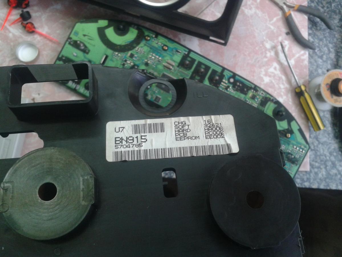

arteorlo Опубликовано 19 июня, 2015 Поделиться Опубликовано 19 июня, 2015 софт на одну последнюю циферку отличаеться. но если есть желание то можеш попробоватьниссан альмера n16 93c66 soft32420 ee002.bin не с той панели начинаеш. хотя бы в инете посмотрел бы. делается новой приборка и правиться сканером консалт III .если есть сканер то могу помочь с реанимацией. почему? иммобилайзера в панели нет. я тоже учился на такой же панельке лиш с той раздницей что машина моя была. гдето неделю ездил с неработающей панелькой. вылечил банальным подбором дампа. а точнее тут добрые люди по моему номеру дампиком поделились. Ссылка на комментарий Поделиться на другие сайты Поделиться

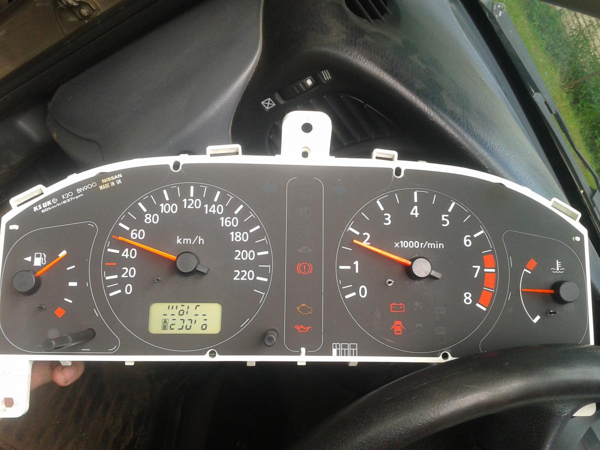

ua3usy Опубликовано 19 июня, 2015 Автор Поделиться Опубликовано 19 июня, 2015 не прокатило. один сегмент даже мигает как секундный. стрелки ставил в ноль на фото просто включенное зажигание двигатель не запущен Ссылка на комментарий Поделиться на другие сайты Поделиться
AVSERVIS Опубликовано 19 июня, 2015 Поделиться Опубликовано 19 июня, 2015 держи,точно с твоим номером. ALMERA_04_BN915.zip Ссылка на комментарий Поделиться на другие сайты Поделиться

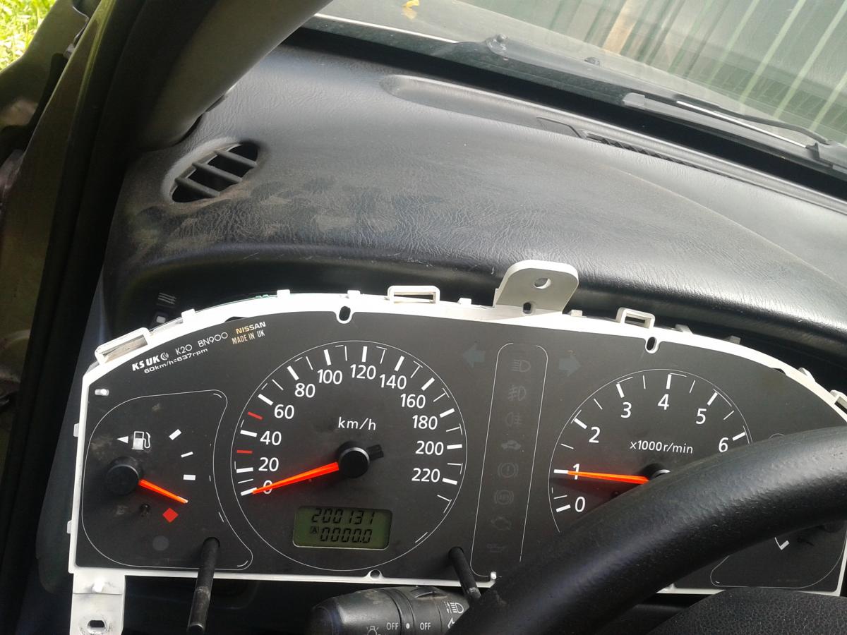

ua3usy Опубликовано 19 июня, 2015 Автор Поделиться Опубликовано 19 июня, 2015 держи,точно с твоим номером. урааа РАБОТАЕТ!!! пробег 118 тыщ. суточник считает тоже. стрелки ожили. прошу прощения за тупость. в каком положении стрелки правильно выставлять. с тахометром то всё ясно. а вот спидометр чёт много вроде показывает. да и незнаю сколько бензина в баке.. кажется слишком много:) с температурой проще можно по вентилятору сорентироватся.... Ссылка на комментарий Поделиться на другие сайты Поделиться
AVSERVIS Опубликовано 19 июня, 2015 Поделиться Опубликовано 19 июня, 2015 там моторы кажись без упоров.включи щиток на столе без стрел и поставь стрелы в крайние(минимальные) положения,а потом уже проверь на машине Ссылка на комментарий Поделиться на другие сайты Поделиться
ua3usy Опубликовано 19 июня, 2015 Автор Поделиться Опубликовано 19 июня, 2015 упоры есть если на столе ставить по ним. при включении зажигаиня тахомет и спидометр поднимаюсются градусов на 20-30. если при включеном зажигании поставить их в положение ноль то всё норм. с бензимно как быть? я хз сколько там в баке. датчик темературы отдёрнуть не вышло слишком глубоко. но его можно по включению вентилятора выставить в начало красной зоны дозвонился до хозяина. выяснил сколько было бензина... сижу грею машину чтоб выставить стрелку температуры. Ссылка на комментарий Поделиться на другие сайты Поделиться

dim3075 Опубликовано 19 июня, 2015 Поделиться Опубликовано 19 июня, 2015 (изменено) упоры есть если на столе ставить по ним. при включении зажигаиня тахомет и спидометр поднимаюсются градусов на 20-30. если при включеном зажигании поставить их в положение ноль то всё норм. с бензимно как быть? я хз сколько там в баке. датчик темературы отдёрнуть не вышло слишком глубоко. но его можно по включению вентилятора выставить в начало красной зоны дозвонился до хозяина. выяснил сколько было бензина... сижу грею машину чтоб выставить стрелку температуры. ======================================================================================================= поставь стрелки спид.и тахо.на 6 часов и поверни против час стрелки к упорам. Изменено 19 июня, 2015 пользователем dim3075 Ссылка на комментарий Поделиться на другие сайты Поделиться
ua3usy Опубликовано 19 июня, 2015 Автор Поделиться Опубликовано 19 июня, 2015 всем спасибо. результат. дамп поправил. на 200 тыщ. всё работает. ещё раз огромная благодарность всем. (к барыгам которые патались продать дамп в личке не относится ) U7_BN915_5704785_(CHG-16)_(SOFT-32421)_(HARD-HA006)_(PCB-PC002)_(EEPROM-EE002)_200000km.bin Ссылка на комментарий Поделиться на другие сайты Поделиться

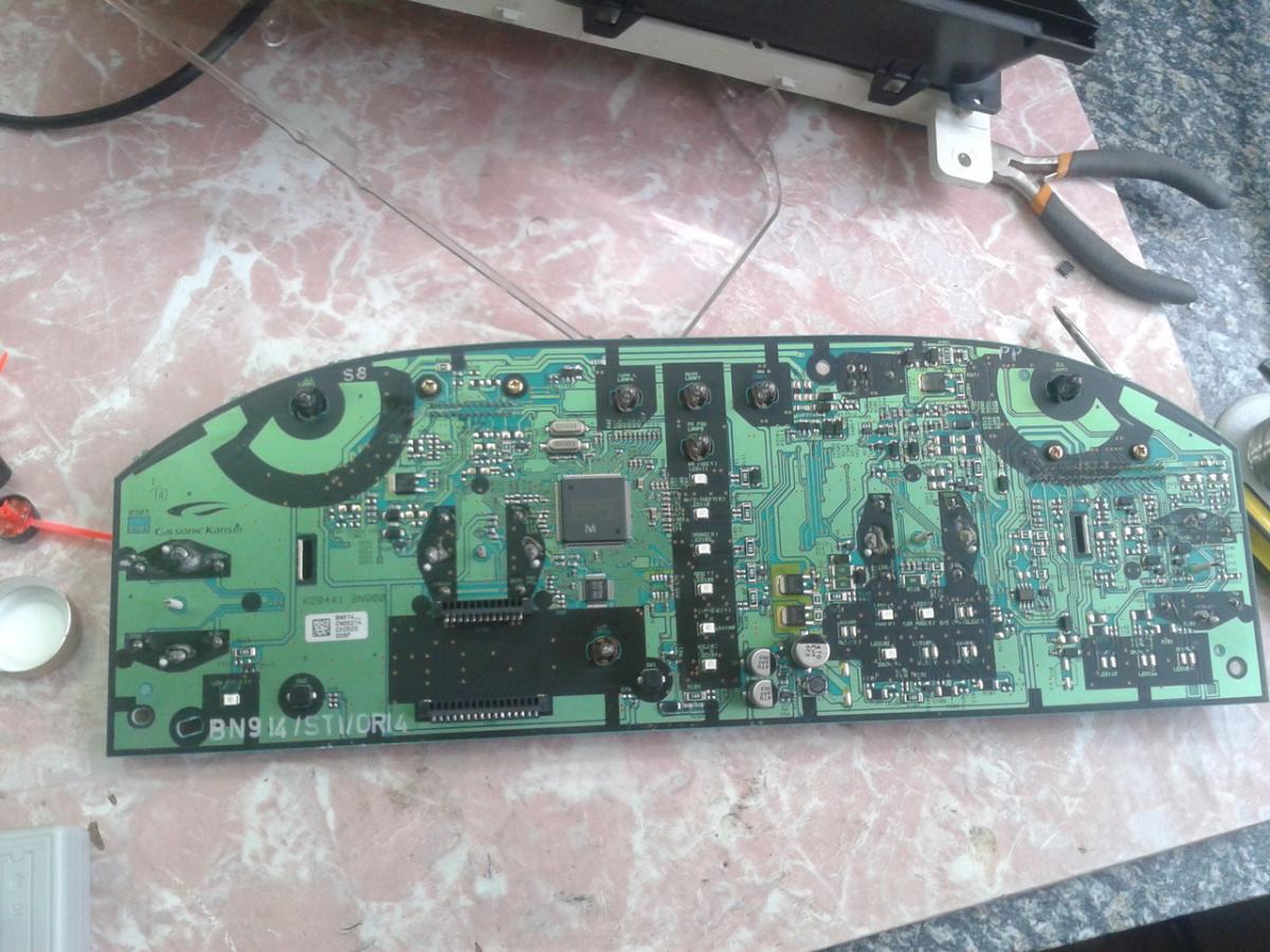

ua3usy Опубликовано 19 июня, 2015 Автор Поделиться Опубликовано 19 июня, 2015 работал с микросхемой памяти через программатор. поэтому пришлось разбирать панель. для чего и нужно было снять стрелки. всёж расписано в первом посте!! Ссылка на комментарий Поделиться на другие сайты Поделиться
