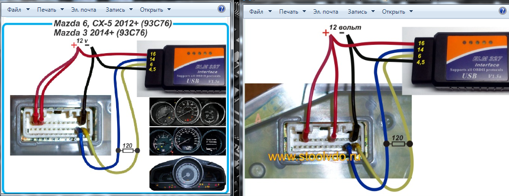

Sebbat Опубликовано 19 июня, 2015 Поделиться Опубликовано 19 июня, 2015 Подскажите, пожалуйста, распиновку подключить на столе - проверить. Заранее спасибо Ссылка на комментарий Поделиться на другие сайты Поделиться
pionersurg Опубликовано 22 июня, 2015 Поделиться Опубликовано 22 июня, 2015 из мануалов STool 1 Ссылка на комментарий Поделиться на другие сайты Поделиться
Sebbat Опубликовано 22 июня, 2015 Автор Поделиться Опубликовано 22 июня, 2015 Спасибо, проверил ! Ссылка на комментарий Поделиться на другие сайты Поделиться
igor-174 Опубликовано 25 декабря, 2021 Поделиться Опубликовано 25 декабря, 2021 В 22.06.2015 в 05:08, pionersurg сказал: из мануалов STool Показать Тема старая, но всё таки сейчас в хелпе по другому 1 Ссылка на комментарий Поделиться на другие сайты Поделиться
