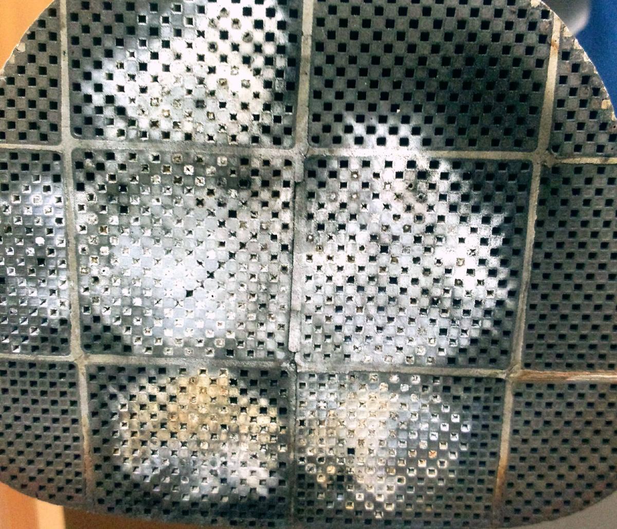

Пробег у машины 130000км .С момента эксплуатации этой машины проблем никогда не возникало.Солярку всегда отстаивают только потом заливают в бак. Солярка производства Башнефть. Мотор в исправном состояние форсунки тоже.Ошибка появилась позавчера после поездки из Уфы.Понять не могу что не дает включить регенерацию сажевого фильтра.Вопрос к форумчанам если снять сажевый прожечь горелкой потом промыть водой эффект будет или пустая трата времени,И второй вопрос на сколько обычно ресурс рассчитан сажевого фильтра?
на всех поразному...в среднем 200-250тыс.км....самое раннее- попадалось с забитой сажей при пробеге в 14 тыс км....
промывка может помочь, в зависимости от забитости сажевого...как выше писали, смотреть причину незапуска регенерации...датчики температуры, дмрв, дифф.давления и т.п.....

У нас "физическое" удаление сажи-2700 рублей...(это включает в себя не большую е- блю с закисшими хомутами, прикипевшими гайками дифферинциальников...,
Плюс "брызги" болгарки в морду лица....потом здоровый загар от полуавтомата....)....
Я бы не назвал это РВАНЬЕМ БАБЛА НА РОВНОМ МЕСТЕ....
Нае-лово клиента с целью отрезать "керамику" и продать-не мое...
Оно того не стоит...
Как правило- это вынужденная мера.
