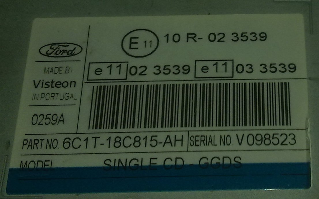

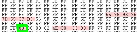

VYGZAZ Опубликовано 24 июня, 2015 Поделиться Опубликовано 24 июня, 2015 locked. попытки закончились 10 код знаю 2xx9:не запускается пишет locked 00 помогите разобраться За ранее благодарен 24c16 sot 23-5+TMS470AVF689APZA+Foto 24C16 FORD 6000 CD kodas 0000 ok.bin TMS470AVF689APZA orig.bin Ссылка на комментарий Поделиться на другие сайты Поделиться
AleXandr Опубликовано 24 июня, 2015 Поделиться Опубликовано 24 июня, 2015 Должны быть резервные,3 штуки,жми 6. Ссылка на комментарий Поделиться на другие сайты Поделиться
VYGZAZ Опубликовано 24 июня, 2015 Автор Поделиться Опубликовано 24 июня, 2015 Должны быть резервные,3 штуки,жми 6. так резервные до10 до сих пор пишет 00 locked Ссылка на комментарий Поделиться на другие сайты Поделиться
третий Опубликовано 24 июня, 2015 Поделиться Опубликовано 24 июня, 2015 Чот не понял . Попытки не выбраны в твоем дампе Ссылка на комментарий Поделиться на другие сайты Поделиться
VYGZAZ Опубликовано 25 июня, 2015 Автор Поделиться Опубликовано 25 июня, 2015 Чот не понял . Попытки не выбраны в твоем дампе собираю код он показывает все равно 00? Ссылка на комментарий Поделиться на другие сайты Поделиться
