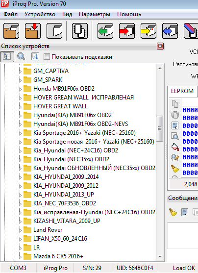

stepan_v Опубликовано 14 декабря, 2018 Поделиться Опубликовано 14 декабря, 2018 зачем эти сложности? По обд должен делаться Ссылка на комментарий Поделиться на другие сайты Поделиться
sergeiii Опубликовано 14 декабря, 2018 Поделиться Опубликовано 14 декабря, 2018 DENSO по OBD ? это круто ! Ссылка на комментарий Поделиться на другие сайты Поделиться
vit-kin Опубликовано 14 декабря, 2018 Поделиться Опубликовано 14 декабря, 2018 (изменено) DENSO по OBD ? это круто ! Если не рассматривать конкретно данный автомобиль, то, А чё не так? Да, свежие денсо по обд делаются без проблем.. Изменено 14 декабря, 2018 пользователем vit-kin Ссылка на комментарий Поделиться на другие сайты Поделиться
Sergeii Опубликовано 14 декабря, 2018 Поделиться Опубликовано 14 декабря, 2018 "..Щиток - J77 IDK 94027-3N813. ..." - на каком проце эта панель? Ссылка на комментарий Поделиться на другие сайты Поделиться
sergeiii Опубликовано 14 декабря, 2018 Поделиться Опубликовано 14 декабря, 2018 (изменено) Если не рассматривать конкретно данный автомобиль, то, А чё не так? Да, свежие денсо по обд делаются без проблем.. Без внешней еепром и дурак сделает ! ты попробуй с еепромками сделать ! Вот эти щитки без проблем делал по ОБД , а с внешней еепром только по ДЕНСО пятакам . Изменено 14 декабря, 2018 пользователем sergeiii Ссылка на комментарий Поделиться на другие сайты Поделиться
stepan_v Опубликовано 14 декабря, 2018 Поделиться Опубликовано 14 декабря, 2018 (изменено) Именно с внешней еепром по обд уже с сентября делаются. Вы застряли в прошлом ) Если дальше айпрога ничего не видеть... Изменено 14 декабря, 2018 пользователем stepan_v Ссылка на комментарий Поделиться на другие сайты Поделиться
