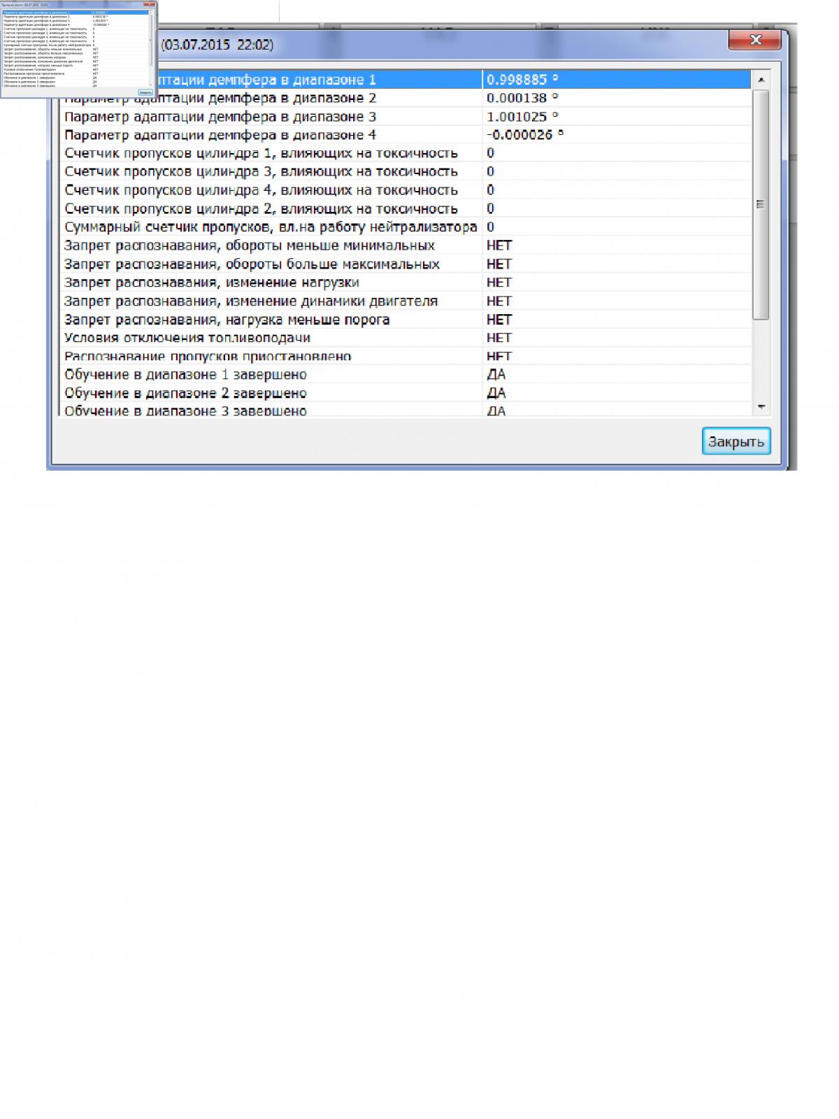

Kliman Опубликовано 3 июля, 2015 Автор Поделиться Опубликовано 3 июля, 2015 Добрый вечер, перепаял ключик, на 8 кл выстрелов не слышал, сегодня проверил на 16ре, сначала обрадовался, все нормально, потом на перегазовках иногда стреляет, вот еще что меня смутило, по трассе Счетчик пропусков по нулям во всех цилиндрах, на хх когда газуешь по 3 и 4 цилиндрам 1 показывает, и таблица пропусков по 3 и 4 цилиндрам. Ссылка на комментарий Поделиться на другие сайты Поделиться

Kliman Опубликовано 11 июля, 2015 Автор Поделиться Опубликовано 11 июля, 2015 В 11.07.2015 в 14:29, userhome сказал: Где взял не знаю.Может нужно........ Камень 276 стоит по схеме, на алмисофт такая лежит, немного не подходит она, у меня 273. Вообщем по блоку, перепаял ключики, есть простелы около 2 тыщ, в чем касяк так и не знаю, по диагностики на трассе все норм, по городу Счетцик пропусков ругается на 2 4 цилинтры помоему, чек не разу не загорелся, машина проехала км 300 уже на этом блоке. Ссылка на комментарий Поделиться на другие сайты Поделиться
