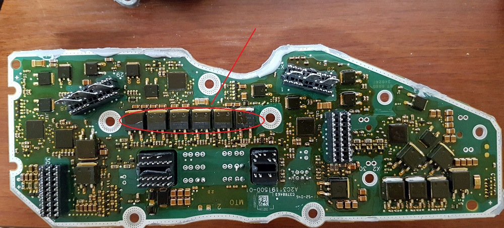

Unreal master Опубликовано 4 марта, 2017 Поделиться Опубликовано 4 марта, 2017 Ошибки P087A и P287A пробовал ставить другои TCU и все ок тоесть проблема в самом блоке.. Снимается не сложно всего лишь то на 4 болтах и разбирается тоже просто.. а вот после разьединение плат было сложновато кто советовал пилить перемычки а потом напаивать заново но я поднимал прогревая паяльником так как до меня уже снимали и всю ее пропаяли.. прдварительно откусил все ушки которые выпирают.. и вот вуаля разобрать разобрал но дальше незнаю как быть.. проверил транзисторы по питанию которые отметил на фотке они вроде ок.. а дальше незнаю что.. подскажите плиз если кто сталкивался какие еще у них слабые места Ссылка на комментарий Поделиться на другие сайты Поделиться
