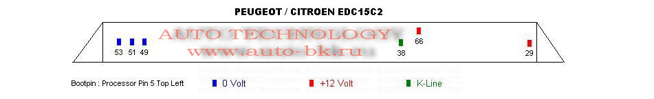

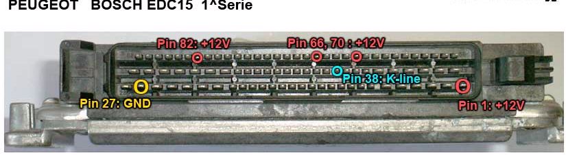

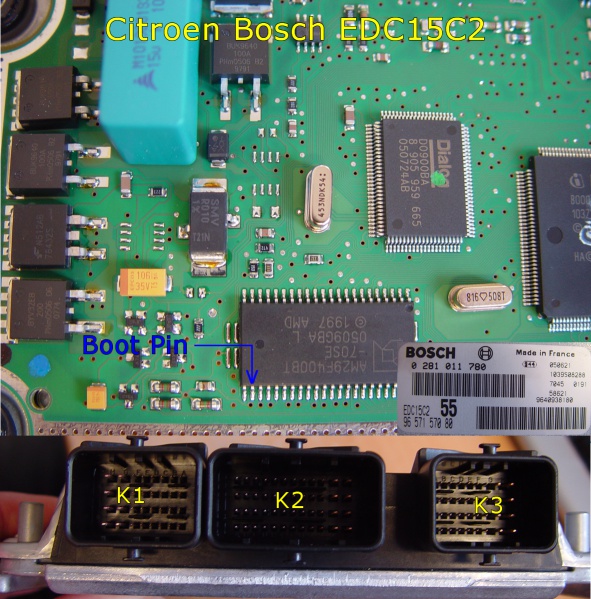

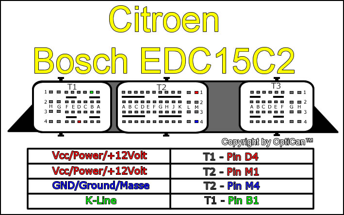

lis@a Опубликовано 1 июля, 2015 Поделиться Опубликовано 1 июля, 2015 Приветствую! Есть ли у кого "правильная" распиновка этого блока для подключения в буте.... Нашел как минимум 3 варианта...какой правильный.... Кто делал такие блоки- поделитесь, если не затруднит. 0 281 010 371 EDC15C2 96 387 952 80 Заранее благодарен. Ссылка на комментарий Поделиться на другие сайты Поделиться

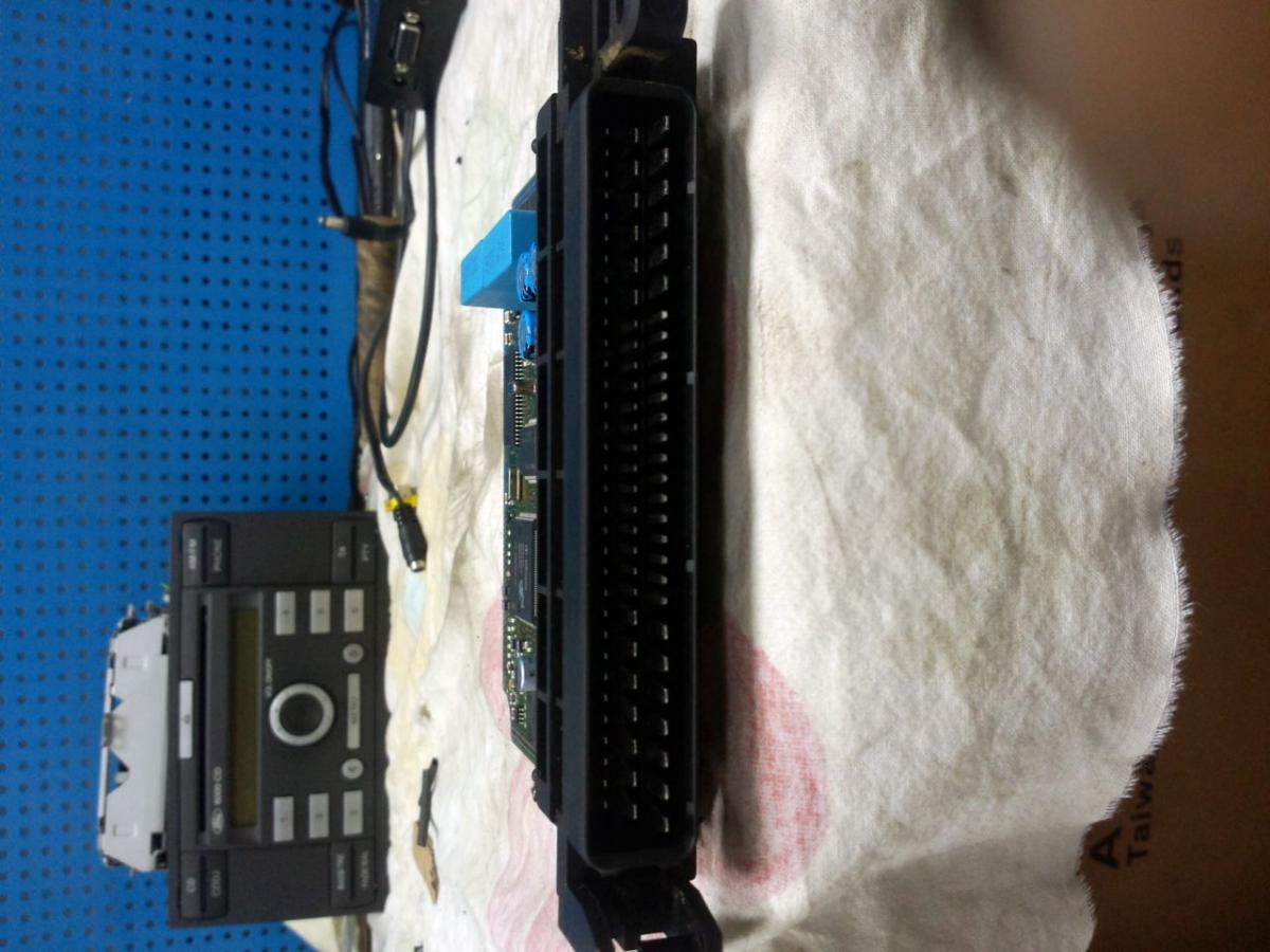

lis@a Опубликовано 1 июля, 2015 Автор Поделиться Опубликовано 1 июля, 2015 Рабочий комп под паролем админа, ничего добавить не могу, кроме текста.... У него один широкий разъем(88 pin, 3 ряда) Версия один похоже... Ссылка на комментарий Поделиться на другие сайты Поделиться
lis@a Опубликовано 1 июля, 2015 Автор Поделиться Опубликовано 1 июля, 2015 такой блок... Варианты.... Ссылка на комментарий Поделиться на другие сайты Поделиться
lis@a Опубликовано 3 июля, 2015 Автор Поделиться Опубликовано 3 июля, 2015 Сам отвечу на свой вопрос: pin1- +12v pin27- -12v pin66- +12v pin38- K-LINE Перевод в бут- 24 нога флешки на массу(я использовал резистор 4.7 КОм) на 3-5 сек(замыкаем на массу, подаем питание, Через пару сек убираем, нажимаем чтение ЭБУ.... В галлете использовал вкладку ST10/C167 BOOT MODE...BOSCH M7... Всем спасибо! 1 1 Ссылка на комментарий Поделиться на другие сайты Поделиться
