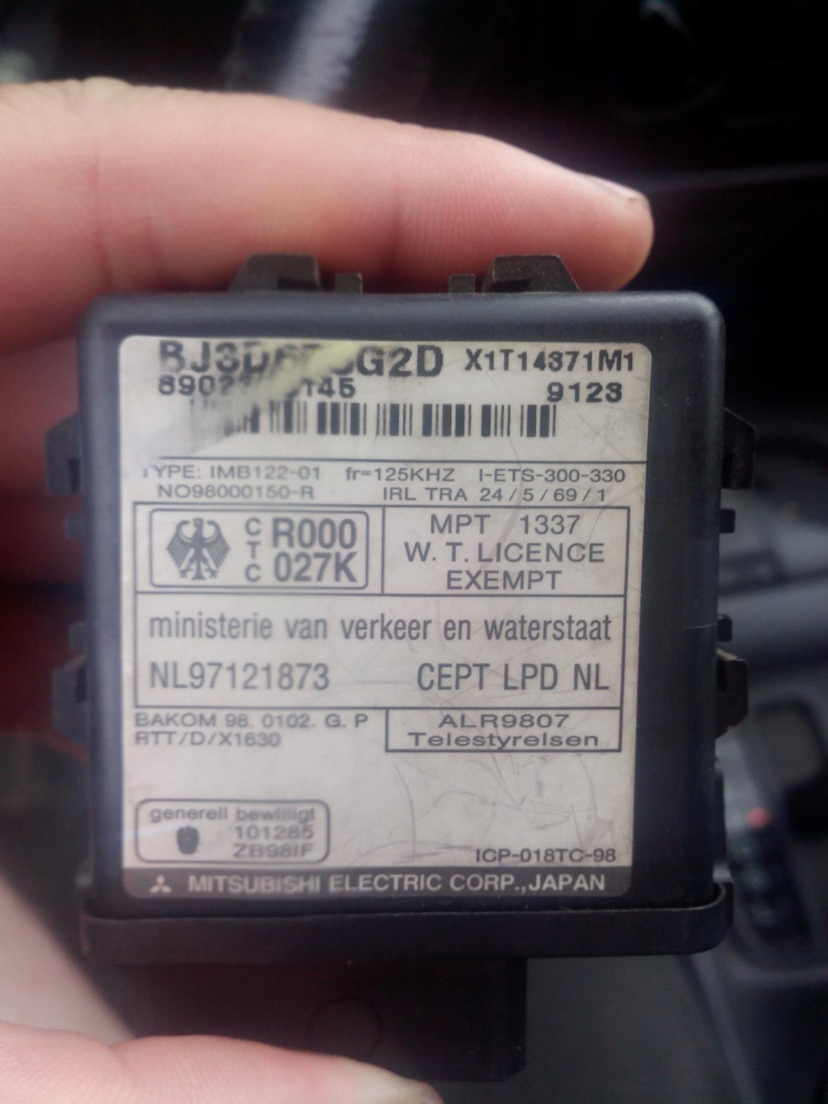

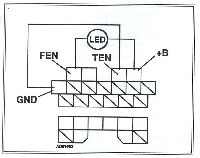

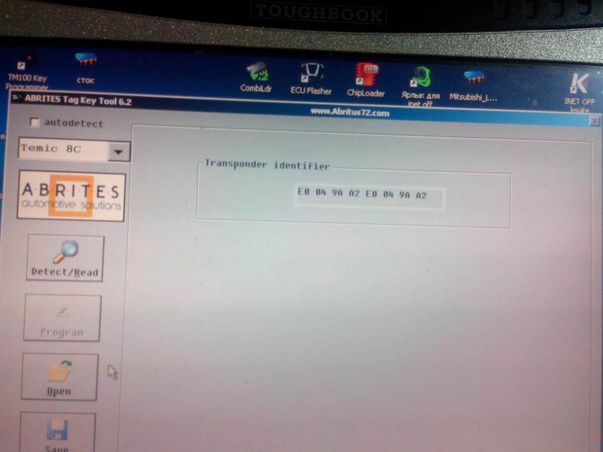

Esso Опубликовано 2 июля, 2015 Поделиться Опубликовано 2 июля, 2015 (изменено) Колодка старого образца , хотел положить ключ ланчем , пин17 колодка под капотом 17 пин с моторным связался, вот с Иммо не выходит , ниже есть ещё колодка для чего она ? Разьема у себя не нашёл !На скрине прочитал чип 8с так же в блоке стоит 93с56 танго не видит ключи в дампе блока упр , пробовали выбирать другой вкладкой(именно по блоку упр ) показывает нет ключей, показывает мол иммо читайте , но там не лукас и нет такой моти что указанна , по маске глянули такой проц только один прогер читает , Остается положить ланчем или руками в блок упр , Нужно узнать как к иммо потрубиться , может кто подскажет куда капать ? По моти точно не скажу какая смотрел мой знакомы говорит только один прогер етл именно этот проц читает 93с56.rar Изменено 2 июля, 2015 пользователем Esso Ссылка на комментарий Поделиться на другие сайты Поделиться
ilia Опубликовано 2 июля, 2015 Поделиться Опубликовано 2 июля, 2015 (изменено) все там нормално .пин виден.и личку почисть Изменено 2 июля, 2015 пользователем ilia Ссылка на комментарий Поделиться на другие сайты Поделиться
Esso Опубликовано 2 июля, 2015 Автор Поделиться Опубликовано 2 июля, 2015 все там нормално .пин виден.и личку почисть Готово , пин да зедбулл софт увидел , но записать в дамп так и не смог Ссылка на комментарий Поделиться на другие сайты Поделиться
ilia Опубликовано 2 июля, 2015 Поделиться Опубликовано 2 июля, 2015 ключем прописывается все.почитай форум Ссылка на комментарий Поделиться на другие сайты Поделиться
Esso Опубликовано 3 июля, 2015 Автор Поделиться Опубликовано 3 июля, 2015 да но нужно я так понимаю 2 ? Ссылка на комментарий Поделиться на другие сайты Поделиться
Esso Опубликовано 3 июля, 2015 Автор Поделиться Опубликовано 3 июля, 2015 хочу найти к линию подскажите где она в этой колодке Ссылка на комментарий Поделиться на другие сайты Поделиться
ekas Опубликовано 4 июля, 2015 Поделиться Опубликовано 4 июля, 2015 ключем прописывается все.почитай форум да но нужно я так понимаю 2 ? не нужно 2, 1го хватет, проверено Ссылка на комментарий Поделиться на другие сайты Поделиться
