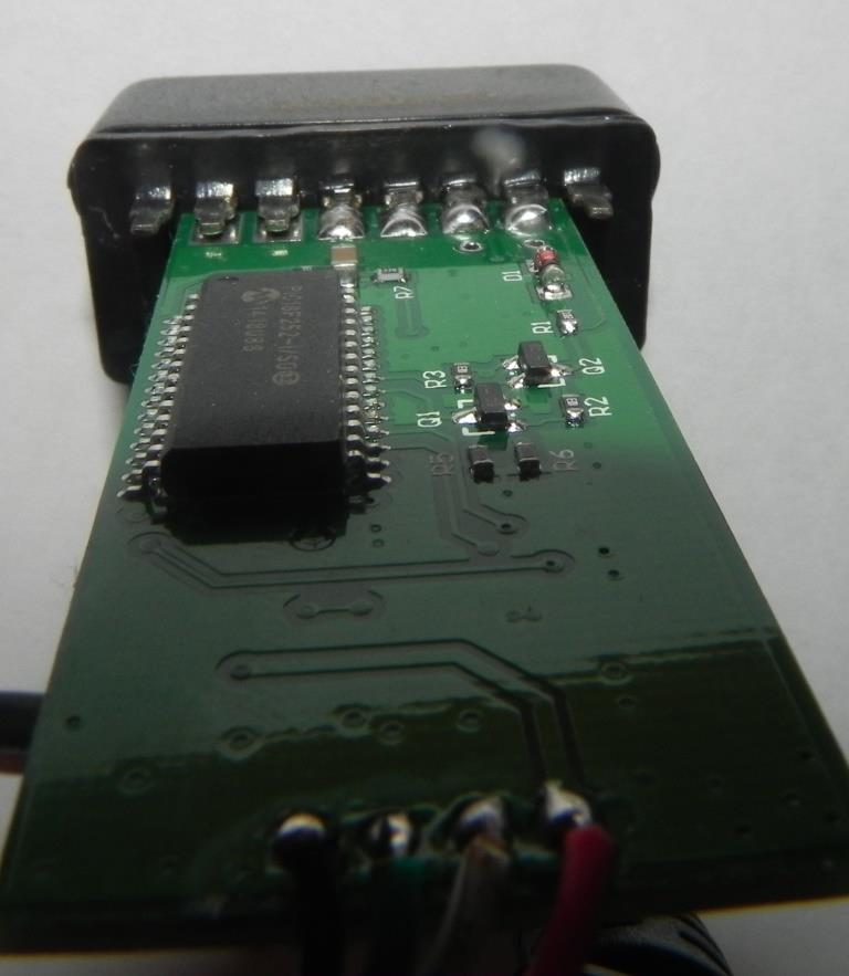

vvv1987 Опубликовано 3 июля, 2015 Поделиться Опубликовано 3 июля, 2015 Вечер добрый. Купил вот такую штуку. При подключению к компу, шнурок определяется и драйвер устанавливается. При подключении к авто адаптер не виден. Думаю что китайцы, что то неправильно спаяли. Если кто сможет помочь, то буду очень благодарен. Ссылка на комментарий Поделиться на другие сайты Поделиться

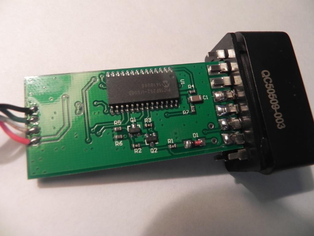

vvv1987 Опубликовано 8 июля, 2015 Автор Поделиться Опубликовано 8 июля, 2015 На третьем рисунке контакты должны быть спаяны или нет? Ссылка на комментарий Поделиться на другие сайты Поделиться
dima_minsk Опубликовано 8 июля, 2015 Поделиться Опубликовано 8 июля, 2015 На третьем рисунке контакты должны быть спаяны или нет? какие контакты 4,5? ели они то да это ведь GND c 1995 года вроде как. А вообще как в винде определился шнурок? Ссылка на комментарий Поделиться на другие сайты Поделиться
aleks-ua Опубликовано 8 июля, 2015 Поделиться Опубликовано 8 июля, 2015 На фото плохо видно, если речь о контактах на OBD то 16 -й , это +12v. Ссылка на комментарий Поделиться на другие сайты Поделиться
dima_minsk Опубликовано 8 июля, 2015 Поделиться Опубликовано 8 июля, 2015 мне кажется что все правильно там собрано просто vvv1987 с ком портом не разобрался Ссылка на комментарий Поделиться на другие сайты Поделиться

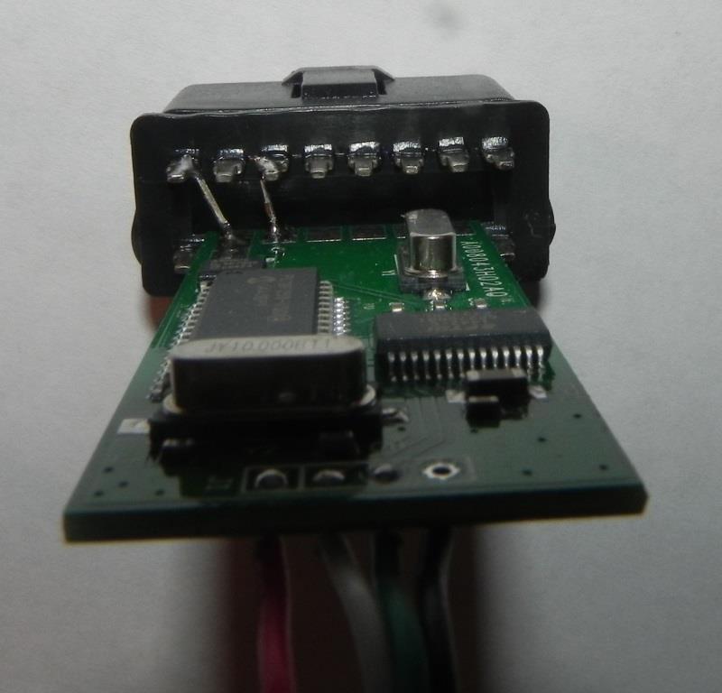

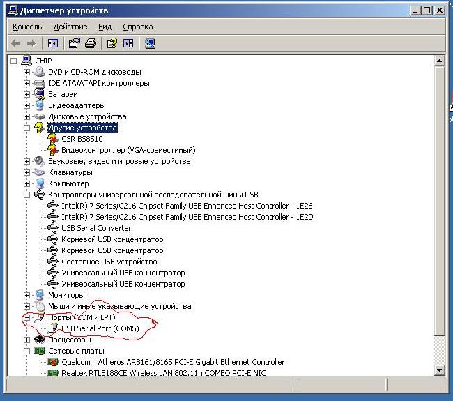

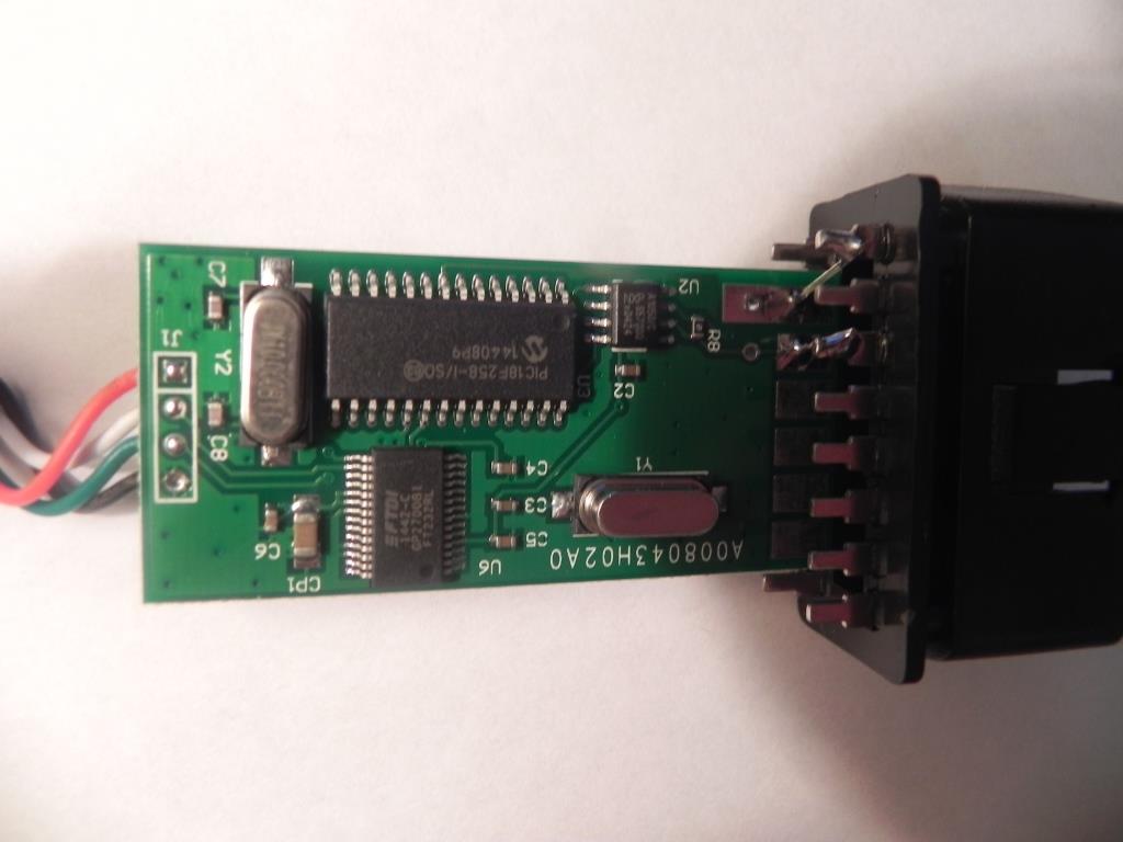

vvv1987 Опубликовано 10 июля, 2015 Автор Поделиться Опубликовано 10 июля, 2015 (изменено) Вечер добрый. Винда стоит ХР. при подключении шнурка драйвер устанавливается, и шнурок виден (красным обведен), но к авто подключаться не хочет. Разъем шнурка OBD2. Вот фото, на фото видно что контакты прилегают не плотно, фактически между ними расстояние, лист бумаги свободно проскальзывает незачто не цепляясь Изменено 10 июля, 2015 пользователем vvv1987 Ссылка на комментарий Поделиться на другие сайты Поделиться
dima_minsk Опубликовано 10 июля, 2015 Поделиться Опубликовано 10 июля, 2015 Вечер добрый. Винда стоит ХР. при подключении шнурка драйвер устанавливается, и шнурок виден (красным обведен), но к авто подключаться не хочет. Разъем шнурка OBD2. Вот фото, на фото видно что контакты прилегают не плотно, фактически между ними расстояние, лист бумаги свободно проскальзывает незачто не цепляясь Я конечно извиняюсь но вы видимо только начинаете изучать электрику и авто электрику но если немного подумать то пофиг что они в воздухе по нескольким причинам: 1-дорожек от них все равно нет по этому их можно и не запаивать 2-шнурок для авто ваг консэрна, а это значит что на разъёме до 2004 года кроме плюса 16 пин, минуса 4-5 пин, к 7пин и л 15 пин ничего нет после 2004 года возможно добавится еще два пина на кан и то они будут на 6 и 14 пинах Теперь вопрос с каким авто вы хотите соединится? Если до 2004 года то кан-коммандер вам не поможет пробуйте пин-ридером так как он на к-линии собран. А вообще ерундовый это шнурок! Ссылка на комментарий Поделиться на другие сайты Поделиться
