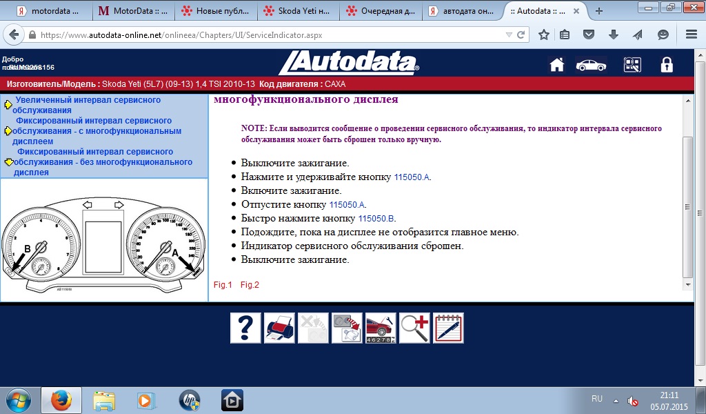

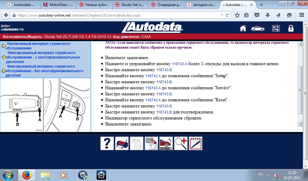

FAKT Опубликовано 4 июля, 2015 Поделиться Опубликовано 4 июля, 2015 (изменено) Skoda Yeti 2010г. 1.4l, TSI. После замены масла в ДВС при включении зажигания на дисплее появляется надпись " Техн. обслуж. сейчас". Через несколько секунд исчезает. Пытался Васей 15.2.2 сбросить, но он пишет, что это протокол UDS и операция возможна только через непосредственный доступ к приборной панели. Впервые вижу Yeti, а также такую надпись. Хозяин говорит, что сбросить через кнопки сброса севисных интервалов не получилось Изменено 4 июля, 2015 пользователем FAKT Ссылка на комментарий Поделиться на другие сайты Поделиться
molistat Опубликовано 4 июля, 2015 Поделиться Опубликовано 4 июля, 2015 Так сам не пробовал кнопками? На многих тазах зарубежных и с бубном плясать надо... Ссылка на комментарий Поделиться на другие сайты Поделиться
FAKT Опубликовано 4 июля, 2015 Автор Поделиться Опубликовано 4 июля, 2015 Нет не пробовал. Скачал мануал -теперь попробую. Но что за странная надпись? А ? Ссылка на комментарий Поделиться на другие сайты Поделиться

FAKT Опубликовано 5 июля, 2015 Автор Поделиться Опубликовано 5 июля, 2015 Вообще то не я менял масло, а сам владелец. Приехал мол так и так........ Так в панель зайти и ресет сделать,по побегу или по времени сервис подошол? В панель захожу, но сброс не выполняется. Пишет Вася, что "это протокол UDS и операция возможна только через непосредственный доступ к приборной панели" Мануал читал, но там так пишут не внятно!! Типа пойди туда, возьми то то, а там хрен. Ладно, не упрекайте, попробую ещё. Потом отпишусь Ссылка на комментарий Поделиться на другие сайты Поделиться

FAKT Опубликовано 7 июля, 2015 Автор Поделиться Опубликовано 7 июля, 2015 так попробуй Красиво, спасибо. Я сбросил Скантроником 2,5. Но всё же эта надпись "Техн. ослуж.сегодня" осталась. Что за надпись? Ни чего по ней не нашел. Ссылка на комментарий Поделиться на другие сайты Поделиться
alexir Опубликовано 7 июля, 2015 Поделиться Опубликовано 7 июля, 2015 Вася заходит в адаптации щитка ??? В адаптациях в списке 4 (может и больше) параметра FIX: вот их посчитать нужно, вася должен по русски значения писать, я делал 14тым, правда не на Yeti Ссылка на комментарий Поделиться на другие сайты Поделиться
sid2009dim Опубликовано 7 июля, 2015 Поделиться Опубликовано 7 июля, 2015 Сколько можно обсасывать. Есть ОИЛ сервис и есть ИНСПЕКЦИОННЫЙ сервис и это не одно и то-же. Если ОИЛ, как правило, можно сбросить с меню приборки или нажатием кнопки "reset ESI", то инспекционный правится в каналах адаптации - отдельно пробег и дни. Ссылка на комментарий Поделиться на другие сайты Поделиться
