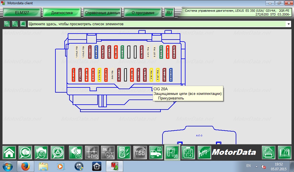

smrodo Опубликовано 5 июля, 2015 Поделиться Опубликовано 5 июля, 2015 Если кузов XV-30 - слева от руля "маленький бардачок" - за ним должны быть предохранители Номер 3 - прикуриватель 15A Ссылка на комментарий Поделиться на другие сайты Поделиться
petrovich_j Опубликовано 5 июля, 2015 Поделиться Опубликовано 5 июля, 2015 тут смотрел Ссылка на комментарий Поделиться на другие сайты Поделиться
Александр 36 Опубликовано 6 июля, 2015 Автор Поделиться Опубликовано 6 июля, 2015 да смотрел конечно снял бардачек проверил все предохранители но на прикуриватель нет почему то обозначение предохранителя прикуривателя ( сиг или смог) только на английском конечно америкосы сволочи куда то засунули не хочется обшивку всю снимать скорее всего он где то на проводе Ссылка на комментарий Поделиться на другие сайты Поделиться
smrodo Опубликовано 6 июля, 2015 Поделиться Опубликовано 6 июля, 2015 На проводе Toyota (Lexus) не ставит предохранители , а на гнездо прикуривателя запросто : Ссылка на комментарий Поделиться на другие сайты Поделиться
Александр 36 Опубликовано 7 июля, 2015 Автор Поделиться Опубликовано 7 июля, 2015 спасибо за помощь буду искать скорее всего на гнезде Ссылка на комментарий Поделиться на другие сайты Поделиться

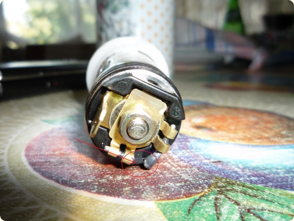

Александр 36 Опубликовано 9 июля, 2015 Автор Поделиться Опубликовано 9 июля, 2015 все исправил спасибо за помощь на гнезде термозащита сгорела она в термоусадке ее не видно было все клиент доволен Ссылка на комментарий Поделиться на другие сайты Поделиться
unik Опубликовано 10 июля, 2015 Поделиться Опубликовано 10 июля, 2015 Видимо подключали компрессор.От этого они и горят Ссылка на комментарий Поделиться на другие сайты Поделиться
alexir Опубликовано 10 июля, 2015 Поделиться Опубликовано 10 июля, 2015 визуально не горят, срабатывают .... навсегда)))) Ссылка на комментарий Поделиться на другие сайты Поделиться
