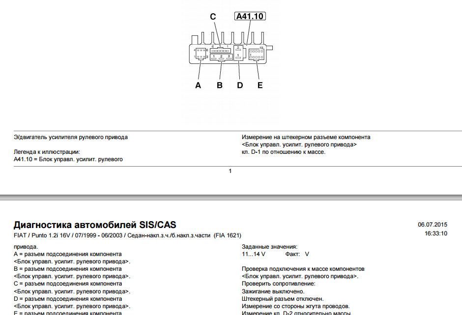

всем привет .. попробую поднять тему ... не могу найти схему ЭУР..  нужна распиновка разъемов .. а точнее распиновка разъема "Е".. там 4ре провода .. нужно понять что на них должно быть ..  может кто-то поделится .. ? )
