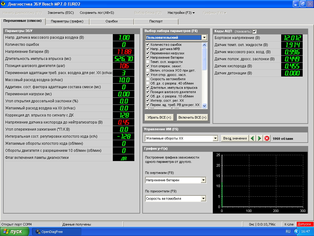

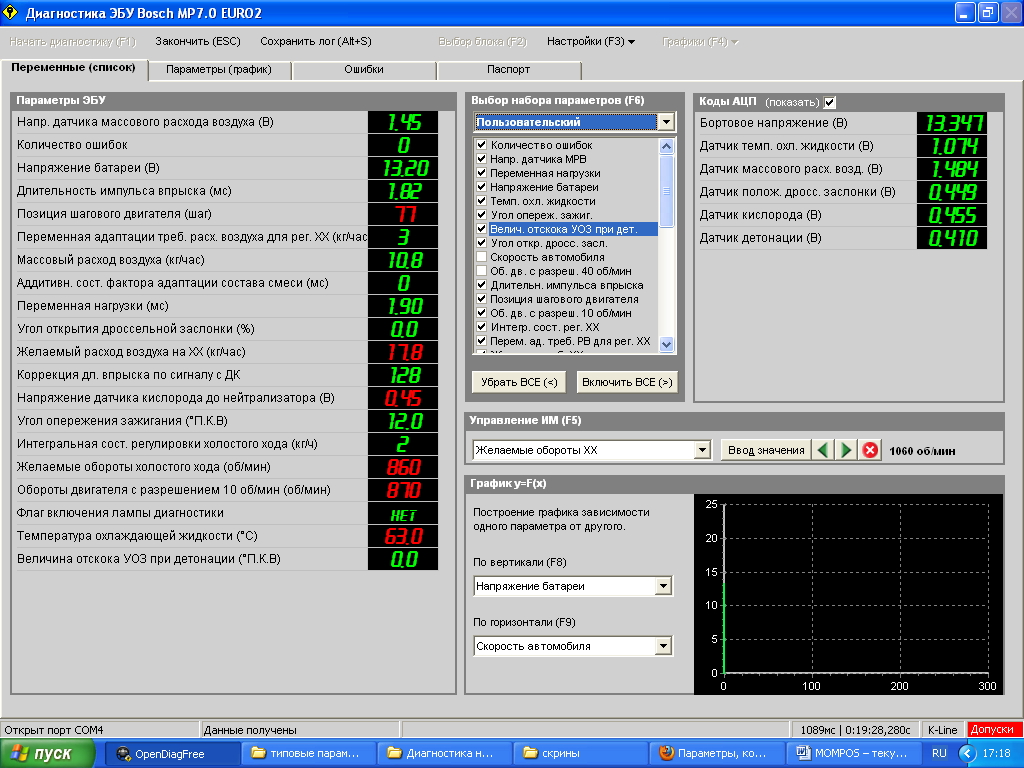

kasl Опубликовано 7 июля, 2015 Поделиться Опубликовано 7 июля, 2015 (изменено) ваз 2110 8v 1.5L. бош 7.0 дк отключен. сток. при включенном зажигании смущают шаги РХХ - 106. На холостом ходе шаги РХХ тоже выше нормы, хотя обороты в норме. Также желаемый расход воздуха на хх - 17, вместо -9. После запуска холодного двигателя обороты поднимаются не сраза, а секунды через две. Запускается плохо и обороты около нуля, а потом секунды через две поднимает до 1300. Топливо расходует чуть ниже нормы. Тяга плохая, особенно с низов. При запуске бывает спотыкается, как будто очень раннее зажигание. Метки стоят точно. давление в цилиндрах 14 11.5 11 11 Изменено 7 июля, 2015 пользователем kasl Ссылка на комментарий Поделиться на другие сайты Поделиться

ганджи Опубликовано 7 июля, 2015 Поделиться Опубликовано 7 июля, 2015 (изменено) Ацп дмрв?По скринам дмрв норма,чистить дроссельную и подменить рхх для начала,ну и на подсос проверяйте. Изменено 7 июля, 2015 пользователем ганджи Ссылка на комментарий Поделиться на другие сайты Поделиться
kasl Опубликовано 7 июля, 2015 Автор Поделиться Опубликовано 7 июля, 2015 (изменено) Кат случаем не забит? Давление бензонасоса проверял? каталика нет. По скринам дмрв норма,чистить дроссельную и подменить рхх для начала,ну и на подсос проверяйте. дросель мыл. подсосов нет. рхх менял. массы норма. Главное, почему желаемый расход воздуха 17 вместо 9. С насосом непонятки. проверял в стенку - дал 3,5 . при повторном дал только 2 и больше 2 не дает. Что могло с ним случится, что резко с 3,5 до 2 упасть. Насосу 4 года. Изменено 7 июля, 2015 пользователем kasl Ссылка на комментарий Поделиться на другие сайты Поделиться
Tumaster Опубликовано 7 июля, 2015 Поделиться Опубликовано 7 июля, 2015 У бензонасоса ( внутри) проверь колодку, часто подгорает + контакт! и просмотри сетку, фильтр Проблемы могут быть из за ДК так как он отключен, а бош эти штуки не любит. Как может стоять прошивка сток, если ДК отключен?? Подсос воздуха проверь! хотя на холостых расход у вас в пределах нормы 10,8 а вот шагов рхх много! Ссылка на комментарий Поделиться на другие сайты Поделиться
