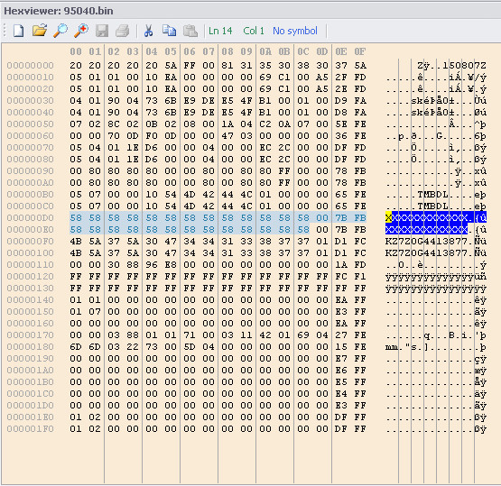

denis00073 Опубликовано 8 июля, 2015 Поделиться Опубликовано 8 июля, 2015 Здравствуйте скажите пожалуйста Шкода Октавия тур 2007г 1.8 турбо AUM Ошибка P1640 не заводится ,пишет ошибка контрольной суммы. Подскажите пожалуйста как можно оживить Ссылка на комментарий Поделиться на другие сайты Поделиться
PEREC3 Опубликовано 8 июля, 2015 Поделиться Опубликовано 8 июля, 2015 Что делали, что бы получить эту ошибку? Считывай flash и eeprom . Ссылка на комментарий Поделиться на другие сайты Поделиться
denis00073 Опубликовано 8 июля, 2015 Автор Поделиться Опубликовано 8 июля, 2015 (изменено) считал и флешь и епром Подскажите что могло слететь 95040.bin skoda.flash.bin Изменено 8 июля, 2015 пользователем denis00073 Ссылка на комментарий Поделиться на другие сайты Поделиться
valera Опубликовано 8 июля, 2015 Поделиться Опубликовано 8 июля, 2015 Может еще номер блока и версию софта? Ссылка на комментарий Поделиться на другие сайты Поделиться
denis00073 Опубликовано 8 июля, 2015 Автор Поделиться Опубликовано 8 июля, 2015 benzin me7.5 0 261 208 532 06A 906 0 32 SG Ссылка на комментарий Поделиться на другие сайты Поделиться
dvanya Опубликовано 8 июля, 2015 Поделиться Опубликовано 8 июля, 2015 флешь стоковый и цел. Ссылка на комментарий Поделиться на другие сайты Поделиться

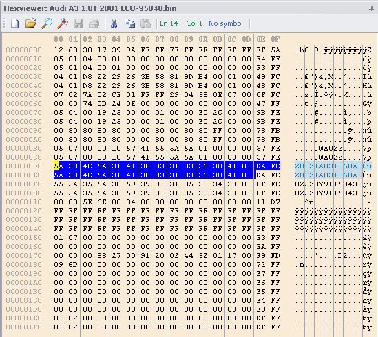

052 Опубликовано 8 июля, 2015 Поделиться Опубликовано 8 июля, 2015 (изменено) Вин в епроме похерился. Вот сравни Изменено 8 июля, 2015 пользователем 052 Ссылка на комментарий Поделиться на другие сайты Поделиться
