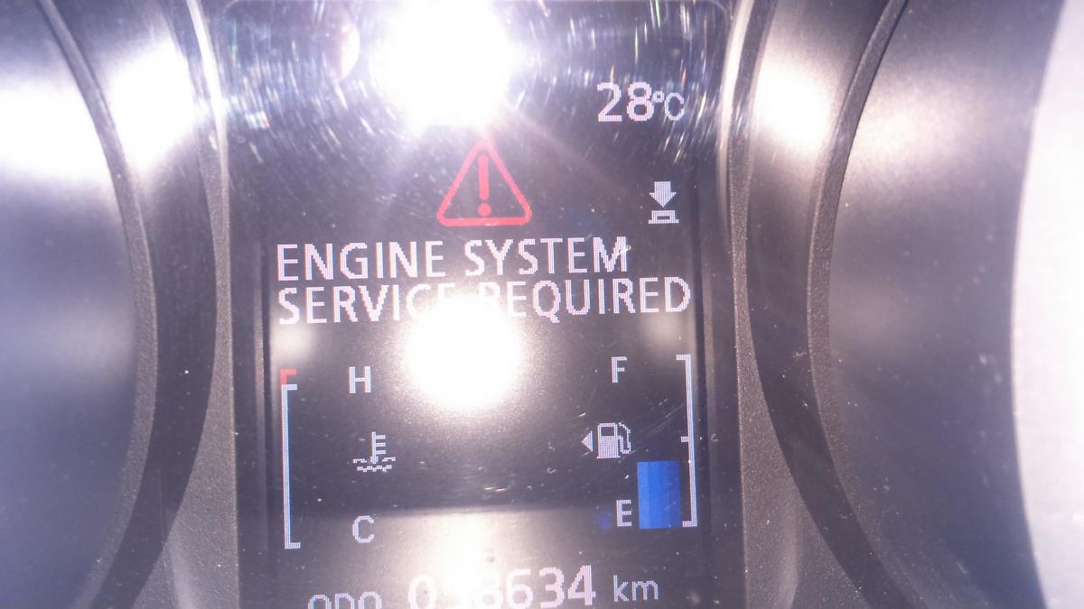

Авто Mitsubishi Lancer 10 2011 год, посли попытки прочитать двигатель, Openport 2.0 оригинал

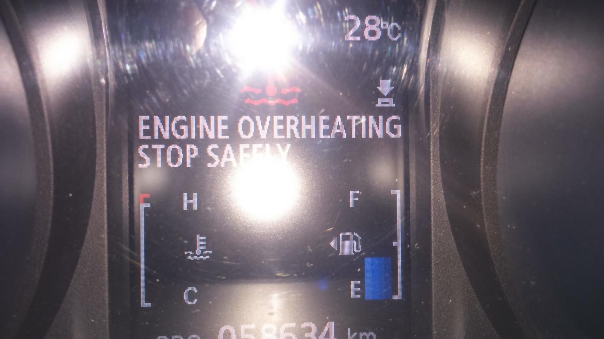

Включился вентилятор охлаждения на полную катушку, на приборке выскочила ошибка -
Engin overheating stop saffly.
И авто больше не заводится. Зажигание включается, чек горит, стартер крутит, бензонасос не включается.

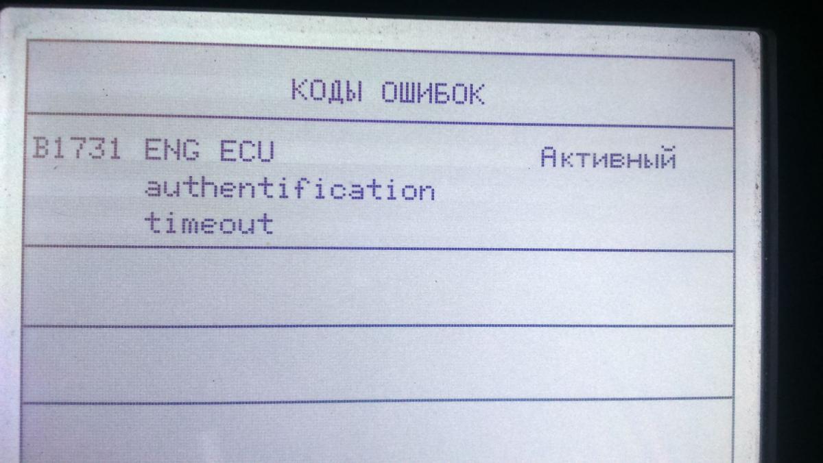

Лянч подключается и видит все блоки. В моторном ошибок нету, висит ошибка в immo - ENG ECU authentification timout, не стирается.
Что за прикол с авто? Ошибка в Engin overheating stop saffly? Или по иммобилайзеру?

Клему пробовал скинуть ? на приборки пишет перегрев движка.

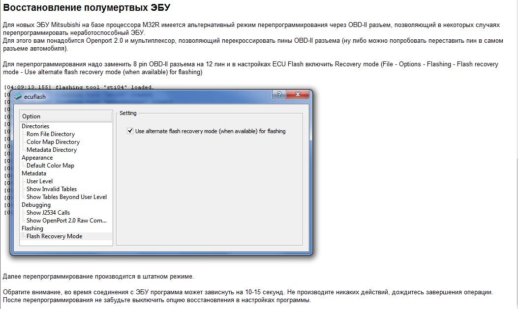

Сначала пробовал читать Экуфлэшем через Опенпорт - оригинал, после этого авто не завелось.
Прошивку вычитал Пиасини уже потом, прошивка во вложении.
Нашел стоковую прошивку, залил пиасини - авто не заводится

после записи пиассини, какие ошибки? иммо перенес? Ошибся, синхры нет в этом блоке
Изменено пользователем Scaner
Ищи у себя ребят, у кого есть Алекса флешер. Он восстановит. Еку флешем нельзя делать этот блок!!!!!
Там делов на пять минут!
пиассини нормально пишет эти блоки,
по выложенной прошивки  идентификатор ПО соответствует,
по ходу eeprom слетел,а там синхра,
попробуй считать пиассини и сравни с файлом который выложил
Ищи у кого есть ММС флэшер. Сам в такое же г.. вступал когда-то. 1.5 литровые нельзя EcuFlashером даже читать....
полторашник нельзя делать еку флешером слетает синхра, с самого начала надо было делать либо пиасини или ММС флешером
